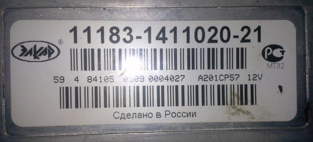

ВАЗ Калина 1.6 2007 г.в. фото блока прислал знакомый и спросил прошью? Помогите определить блок.

Это Январь-7,2+
вот сток-
http://тут был сайт/download/serecu/a201cp57.rar

Если можно, еще один глупый вопрос? Можно ли залить в блок с идентами а201ср57 прошивку с идентами i201cp57? Блок не уснет? Нет ли у кого нибудь стока с идентами а201со57?

Спасибо хоть не матом. Там а201ср57(я7.2+), а я прошу а201со57(я7.2) ну вот как бы так.

Софт СО для не плюсовых январей, а СР для плюсовых.
Залить без конвертации не выйдет, загрузчик не даст. Размер прошивки у этих блоков разный.
Если даже не понимаете что за блок, тогда лучше не лезть туда.

мне для конвертации, переноса калибров и обратно конвертации...

конвертор у меня есть, и сток есть(конвертор пишет неверная длинна для СО44КБ, СР 576КБ)

ВОВАНЧИК, если занимаетесь чип-тюнингом, то не проще ли самому откалибровать на основе стока?
Так точно ничего не случится с блоком.

ВОВАНЧИК писал(а):конвертор у меня есть, и сток есть(конвертор пишет неверная длинна для СО44КБ, СР 576КБ)
44КБ, потому что в СМС формате
