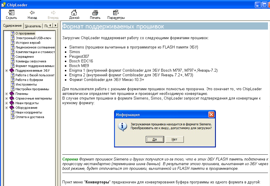

Извините вопрос такой прошивки в формате смс можно использовать лодырем Дениса

Спасибо файл справки читал вот только смутило 113+ а не 114 там про этот не чего не указано не хочу блок завалить нужно базовое по записать спрашивал у автора прошивок ответа пока нет А лодырь оф я ломаными прогами не пользуюсь

Читай еще раз, внимательно. Или хочется конкретно по идентам прошивок , расписанный хелп. То в таком разе он получиться по объему как "Война и мир" .
Сообщение chipsoft » Чт июн 07, 2012 9:09 pm
Что касается Микас-11.4, ChipLoader поддерживает для этого ЭБУ форматы всех известных загрузчиков. Никакой дополнительной конвертации пользователю делать не нужно.
