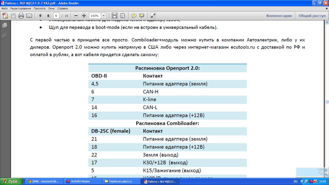

Люди подскажите распинновку J2534 устройства, что бы сделать кабель для работы с модулем Tricore TC1762/TC1796, Bosch ME(G)17.9,x - boot mode?
Сообщение chipsoft » Чт май 03, 2012 11:13 pm
Aleksey_1 писал(а):Люди подскажите распинновку J2534 устройства, что бы сделать кабель для работы с модулем Tricore TC1762/TC1796, Bosch ME(G)17.9,x - boot mode?
Ну так в документации по J2534 и смотрите его распиновку. Обычно они все в ОБД2 корпусе. Распиновка ОБД2 есть в файле справки к ChipLoader.

Сообщение SLA » Вс май 06, 2012 4:03 pm
распиновка опенпорт 2.JPG (130.65 КБ) 6732 просмотра
