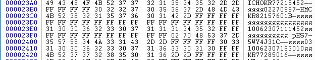

vovk123 » Вт апр 10, 2012 11:02 pm
это с блока 5WY4J31С калибры , такая есть тоже есть....спасиб....

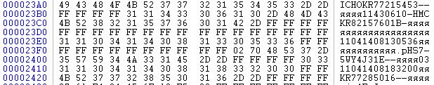

vovk123 » Вт апр 10, 2012 11:04 pm
а вот первая....
