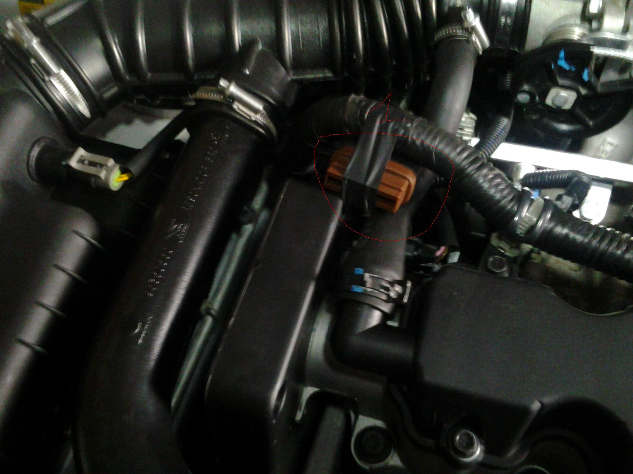

Всем привет!
Подскажите назначение 2-х разъёмов, прикрученных
к проводке,идущей рядом с топливной рампой.
Разъёмы с заглушкой,коричневого цвета в двух местах,интересует
назначение.. Эбу MR-140-XAQS 2012г, разъёмы с проводами.
Спасибо.
Фото прилагаю.
- Фото2.JPG (260.31 КБ) 10148 просмотров
- Фото1.JPG (257.86 КБ) 10154 просмотра

SALAVAT » Вс апр 08, 2012 9:28 pm
по моему это просто коммутирующие колодки. в колодку на фото1 приходят форсуночные провода. про вторую не знаю. завтра постараюсь разобраться

SALAVAT » Вт апр 10, 2012 8:25 pm
на второй колодке закоммутированны все массы. мое предположение, что так легче (или с помощью спец оборудования) прозванивать или контролировать датчики и механизмы

vazz » Вт апр 10, 2012 10:07 pm
Может есть люди,которые работают на дилерских
станциях,кто проходил обучение,может они подскажут?

SALAVAT » Вт апр 10, 2012 10:23 pm
в основном постоянно работаю с нексиями и выслушав приличное количество владельцев про обращение в сервисный центр ни разу не слышал, что кто нибудь даже близко прикасался к этим колодкам. это я тут поковырялся в жгуте для общего развития. благо валяется один на расстерзание))))

vazz » Вт апр 10, 2012 10:32 pm
SALAVAT,Спасибо за ответы,это я просто хотел выяснить
для себя,что бы знать,просто приобрёл себе такой автомобиль.
PS: На них форсунки на одном и массы на другом выполнены
параллельно? Если отсоединить заглушки ни чего не меняется?

SALAVAT » Вт апр 10, 2012 10:36 pm
да незачто vazz! возникнут вопросы-можешь писать в личку. помогу чем смогу. нексия-это "чудесный" узбекский автомобиль! вопросы будут всегда!

SALAVAT » Вт апр 10, 2012 11:07 pm
vazz писал(а):SALAVAT,Спасибо за ответы,это я просто хотел выяснить
если снять заглушки, то ничего работать не будет! на фишках два ряда. заглушка соединяет контакты каждого ряда отдельно. вроде как в первом ряду первый контакт приходит +, а далее в линию контакты форс и дс. про второй ряд не уточнял, но думаю там то же первый +, а далее контакты кз, днд, клапана абсорбера ну и тому подобное

SALAVAT » Вт апр 10, 2012 11:10 pm
смысл таков, что убрав заглушки можно прозвонить или проверить каждый датчик и исполнительный механизм по отдельности без разъединения проводки

gory » Ср апр 11, 2012 9:56 am
К этому смыслу ещё и распиновку бы .

SALAVAT » Ср апр 11, 2012 7:26 pm
хорошо. постараюсь выложить распин. как тока появится машинка на ремонт, а то моя коса почти вся покромсана (разъемы порой нужны бывают). и постараюсь фото сделать

анатольич » Сб июн 16, 2012 2:49 pm
SALAVAT писал(а):смысл таков, что убрав заглушки можно прозвонить или проверить каждый датчик и исполнительный механизм по отдельности без разъединения проводки
Да конечно же-для удобства проведения углубленной диагностики,вернее всего.
