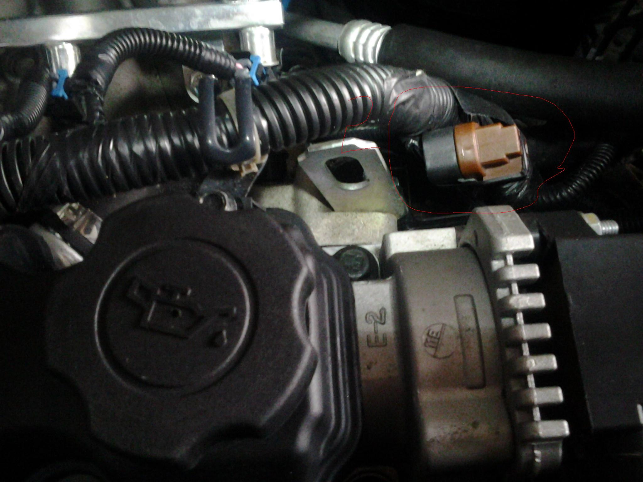

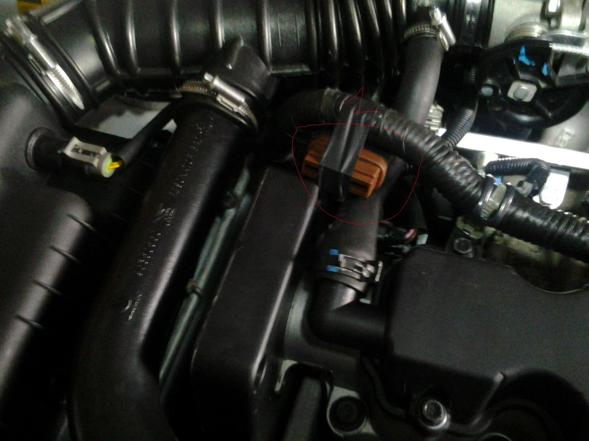

Всем привет!
Подскажите назначение 2-х разъёмов, прикрученных
к проводке,идущей рядом с топливной рампой.
Разъёмы с заглушкой,коричневого цвета в двух местах,интересует
назначение.. Эбу MR-140-XAQS 2012г, разъёмы с проводами.
Спасибо.
Фото прилагаю.

по моему это просто коммутирующие колодки. в колодку на фото1 приходят форсуночные провода. про вторую не знаю. завтра постараюсь разобраться

на второй колодке закоммутированны все массы. мое предположение, что так легче (или с помощью спец оборудования) прозванивать или контролировать датчики и механизмы

если снять заглушки, то ничего работать не будет! на фишках два ряда. заглушка соединяет контакты каждого ряда отдельно. вроде как в первом ряду первый контакт приходит +, а далее в линию контакты форс и дс. про второй ряд не уточнял, но думаю там то же первый +, а далее контакты кз, днд, клапана абсорбера ну и тому подобное
SALAVAT
Сообщения: 71
Зарегистрирован: Вт апр 19, 2011 8:49 pm
Откуда: башкирия, ишимбай
Сообщение SALAVAT » Вт апр 10, 2012 11:10 pm
смысл таков, что убрав заглушки можно прозвонить или проверить каждый датчик и исполнительный механизм по отдельности без разъединения проводки

SALAVAT писал(а):смысл таков, что убрав заглушки можно прозвонить или проверить каждый датчик и исполнительный механизм по отдельности без разъединения проводки
Да конечно же-для удобства проведения углубленной диагностики,вернее всего.
