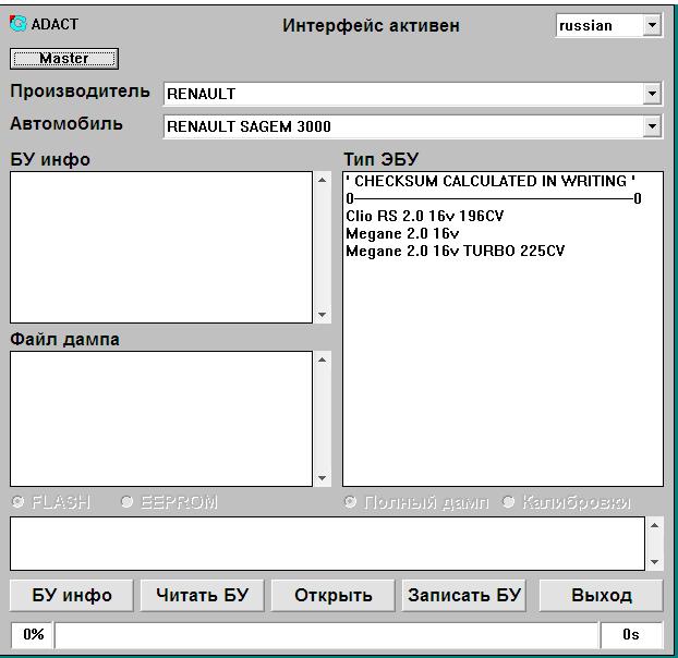

Саня ты случайно не об этом приборе???
KESS OBD TUNING KIT-500x500.jpg (126.01 КБ) 6992 просмотра
BAV
Сообщения: 115
Зарегистрирован: Пн окт 26, 2009 12:51 pm
Сообщение BAV » Сб апр 07, 2012 2:51 pm
об этом
