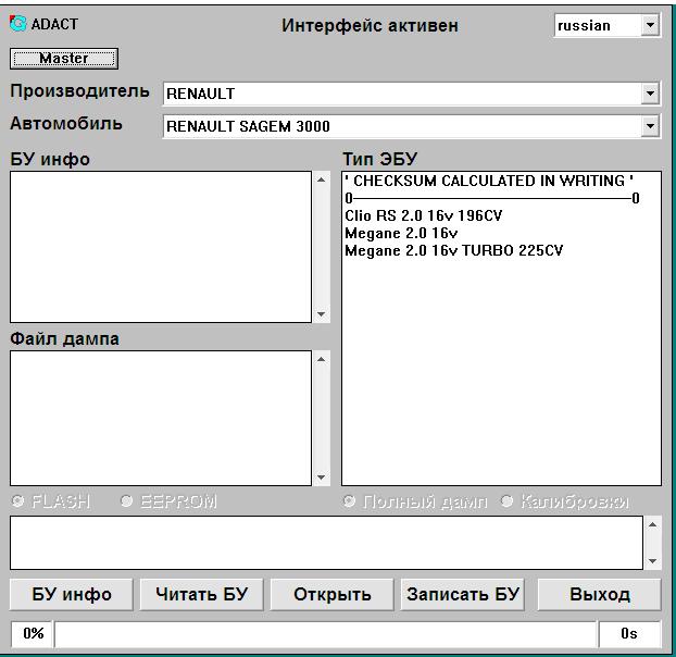

Denis
Сообщения: 2843
Сообщение Denis » Пт апр 06, 2012 9:22 pm
Petrovich_V писал(а):а галета фул вычитывает или только калибровки?
только калибровки ....для считывания и записи необходимо сдернуть фишку с вентилятора и подключить зарядное к аккумулятору . Сагем 3000 очень капризные к напряжению .....надо хотя бы 13.4 вольта что была бортовая сеть .

Сообщение BAV » Сб апр 07, 2012 6:57 am
Это КАН-овый блок. Откуда у отлома галеты 1260 КАН?
S3000 c к-лайном году в 2009 закончились на них.
Кесс-2 Вам в помощь.
