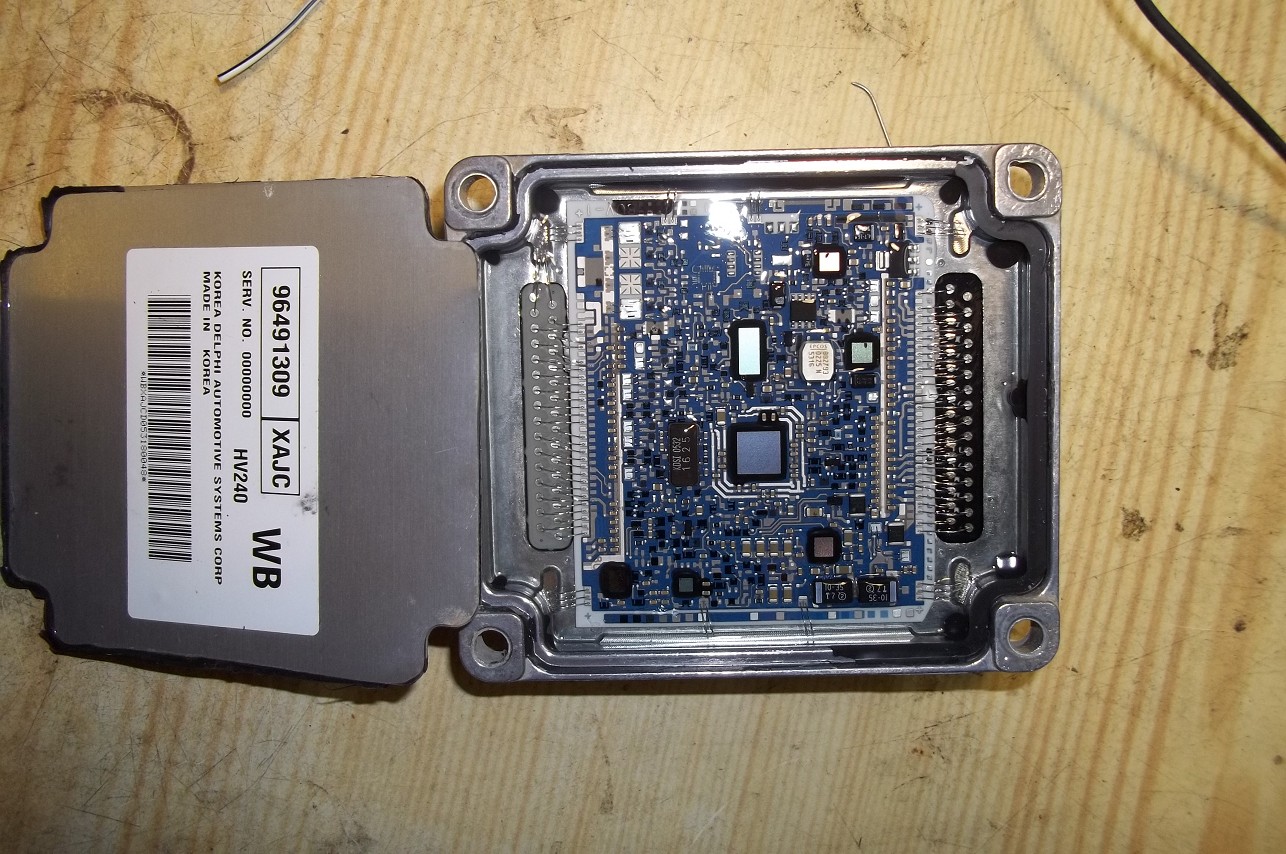

sergeyk345
Сообщения: 31
Зарегистрирован: Пт дек 02, 2011 5:49 pm
Откуда: kiev
Сообщение sergeyk345 » Вт мар 20, 2012 9:14 pm
СПАСИБО ВСЕМ!
Смотрю на фото блока, если ЕЕПРОМ в SO-8 чуть выше и правее центра, то его реально перепаять.
мотя
Сообщения: 621
Сообщение мотя » Вт мар 20, 2012 9:28 pm
Плата залита гелем.
sergeyk345
Сообщения: 31
Откуда: kiev
Сообщение sergeyk345 » Вт мар 20, 2012 9:33 pm
Так реально перепаять ЕЕПРОМ или нет ?
У меня сейчас нет открытого блока чтобы самому разобраться.
Можно ли смыть или счистить гель вокруг микросхемки ?

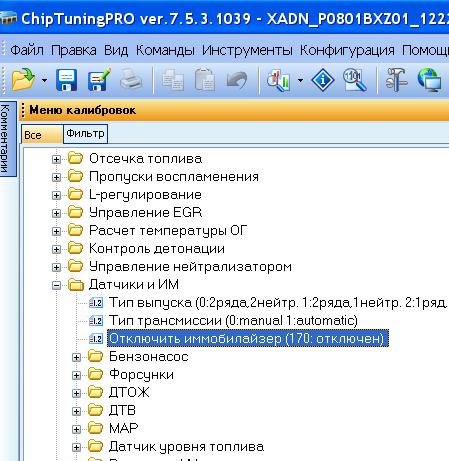

Vic-18
Сообщения: 14
Зарегистрирован: Вт мар 07, 2006 9:21 am
Откуда: Ижевск
Сообщение Vic-18 » Чт мар 22, 2012 8:17 pm
sergeyk345 писал(а):Так реально перепаять ЕЕПРОМ или нет ?
может чего то не догоняю, вроде как нет ничего проще, чем отключить иммо в прошивке одной единственной галочкой!?
sergeyk345
Сообщения: 31
Откуда: kiev
Сообщение sergeyk345 » Вс мар 25, 2012 8:40 pm
Vic-18 писал(а): может чего то не догоняю, вроде как нет ничего проще, чем отключить иммо в прошивке одной единственной галочкой!?
Галочки такой нету .
Vic-18
Сообщения: 14
Откуда: Ижевск
Сообщение Vic-18 » Ср мар 28, 2012 4:07 pm
у меня есть
галочка иммо
иммо мр140.JPG (51.45 КБ) 6006 просмотров
vldp
Сообщения: 1510
Откуда: Харьковская обл.
Сообщение vldp » Ср мар 28, 2012 10:52 pm
А ты попробуй именно в этой прошивке XADN отключить иммо,
а затем залей эту прошивку. И пробуй запустить двигатель.....
Перепаять реально, если изготовить жало которое будет греть ножки епром одновременно, паяльной станцией не взять ( очень хороший теплоотвод).
Гель можно смыть кисточкой поливая расстворителем или бензином.

vldp писал(а):А ты попробуй именно в этой прошивке XADN отключить иммо,
Его там отродясь не было.
vldp
Сообщения: 1510
Сообщение vldp » Чт мар 29, 2012 10:58 am
То что его там это не новость. Хотя мог бы быть.
Т.е. представте, что приехала машина с ЭБУ MR140 XADN.
Отключите иммо в прошивке с помощью СТР-7 и залейте
её обратно... Если у вас свои принципы и не хотите XADN,
тогда возьмите MR140 от Lacetty 1.8 и сделай те такой же
эксперимент.
