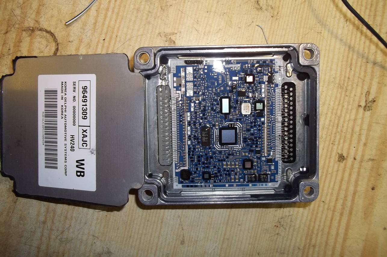

мотя
- Сообщения: 621
- Зарегистрирован: Пн янв 01, 2007 9:25 pm
Сообщение
мотя » Вт мар 20, 2012 8:54 pm
попробуй выпаять. Блок HV240, но он не сильно отличается от МР.
- 1.jpg (335.11 КБ) 6065 просмотров

sergeyk345
- Сообщения: 31
- Зарегистрирован: Пт дек 02, 2011 5:49 pm
- Откуда: kiev
Сообщение
sergeyk345 » Вт мар 20, 2012 9:14 pm
СПАСИБО ВСЕМ!
Смотрю на фото блока, если ЕЕПРОМ в SO-8 чуть выше и правее центра, то его реально перепаять.
мотя
- Сообщения: 621
Сообщение
мотя » Вт мар 20, 2012 9:28 pm
Плата залита гелем.
sergeyk345
- Сообщения: 31
- Откуда: kiev
Сообщение
sergeyk345 » Вт мар 20, 2012 9:33 pm
Так реально перепаять ЕЕПРОМ или нет ?
У меня сейчас нет открытого блока чтобы самому разобраться.
Можно ли смыть или счистить гель вокруг микросхемки ?

sergeyk345
- Сообщения: 31
- Откуда: kiev
Сообщение
sergeyk345 » Вс мар 25, 2012 8:40 pm
Vic-18 писал(а):
может чего то не догоняю, вроде как нет ничего проще, чем отключить иммо в прошивке одной единственной галочкой!?
Галочки такой нету .

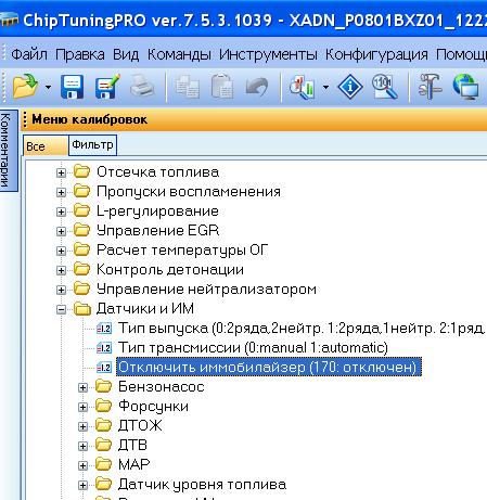

Vic-18
- Сообщения: 14
- Зарегистрирован: Вт мар 07, 2006 9:21 am
- Откуда: Ижевск
Сообщение
Vic-18 » Ср мар 28, 2012 4:07 pm
у меня есть
- галочка иммо
- иммо мр140.JPG (51.45 КБ) 5985 просмотров
vldp
- Сообщения: 1510
- Зарегистрирован: Вт фев 21, 2006 8:26 pm
- Откуда: Харьковская обл.
Сообщение
vldp » Ср мар 28, 2012 10:52 pm
А ты попробуй именно в этой прошивке XADN отключить иммо,
а затем залей эту прошивку. И пробуй запустить двигатель.....
Слава61
- Сообщения: 109
- Зарегистрирован: Сб окт 25, 2008 8:32 pm
- Откуда: Ростовская
Сообщение
Слава61 » Чт мар 29, 2012 6:38 am
sergeyk345 писал(а):Так реально перепаять ЕЕПРОМ или нет ?
Перепаять реально, если изготовить жало которое будет греть ножки епром одновременно, паяльной станцией не взять ( очень хороший теплоотвод).
Гель можно смыть кисточкой поливая расстворителем или бензином.
Mozart
- Сообщения: 63
- Зарегистрирован: Вс мар 16, 2008 1:50 pm
- Откуда: Воронеж, Российская Федерация
Сообщение
Mozart » Чт мар 29, 2012 7:12 am
vldp писал(а):А ты попробуй именно в этой прошивке XADN отключить иммо,
Его там отродясь не было.
vldp
- Сообщения: 1510
Сообщение
vldp » Чт мар 29, 2012 10:58 am
То что его там это не новость. Хотя мог бы быть.
Т.е. представте, что приехала машина с ЭБУ MR140 XADN.
Отключите иммо в прошивке с помощью СТР-7 и залейте
её обратно... Если у вас свои принципы и не хотите XADN,
тогда возьмите MR140 от Lacetty 1.8 и сделай те такой же
эксперимент.
