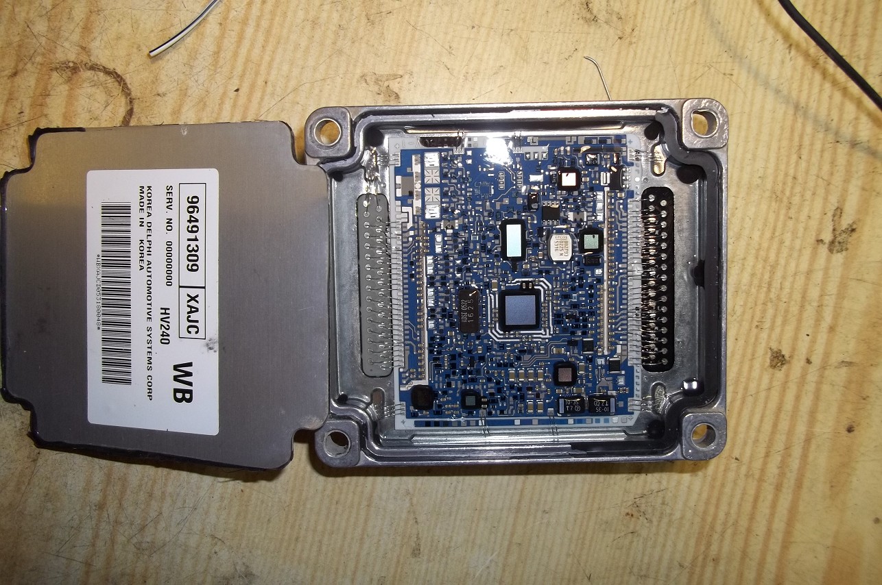

попробуй выпаять. Блок HV240, но он не сильно отличается от МР.

Смотрю на фото блока, если ЕЕПРОМ в SO-8 чуть выше и правее центра, то его реально перепаять.

Плата залита гелем.

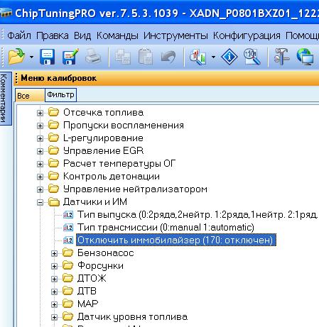

может чего то не догоняю, вроде как нет ничего проще, чем отключить иммо в прошивке одной единственной галочкой!?

Vic-18 писал(а): может чего то не догоняю, вроде как нет ничего проще, чем отключить иммо в прошивке одной единственной галочкой!?
Галочки такой нету .

Сообщение Vic-18 » Ср мар 28, 2012 4:07 pm
у меня есть
галочка иммо
иммо мр140.JPG (51.45 КБ) 6052 просмотра

Сообщение vldp » Ср мар 28, 2012 10:52 pm
А ты попробуй именно в этой прошивке XADN отключить иммо,
а затем залей эту прошивку. И пробуй запустить двигатель.....

sergeyk345 писал(а):Так реально перепаять ЕЕПРОМ или нет ?
У меня сейчас нет открытого блока чтобы самому разобраться.
Можно ли смыть или счистить гель вокруг микросхемки ?
Перепаять реально, если изготовить жало которое будет греть ножки епром одновременно, паяльной станцией не взять ( очень хороший теплоотвод).
Гель можно смыть кисточкой поливая расстворителем или бензином.

vldp писал(а):А ты попробуй именно в этой прошивке XADN отключить иммо,
Его там отродясь не было.
vldp
Сообщения: 1510
Откуда: Харьковская обл.
Сообщение vldp » Чт мар 29, 2012 10:58 am
То что его там это не новость. Хотя мог бы быть.
Т.е. представте, что приехала машина с ЭБУ MR140 XADN.
Отключите иммо в прошивке с помощью СТР-7 и залейте
её обратно... Если у вас свои принципы и не хотите XADN,
тогда возьмите MR140 от Lacetty 1.8 и сделай те такой же
эксперимент.
