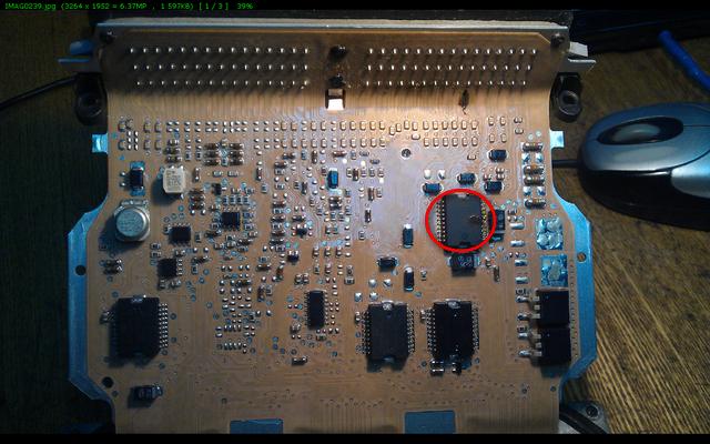

Шеврале Лацети D42 Сириус Приветствую помогите опознать микросхему Не работает эл дроссель сгорела микруха

У меня кажется есть такая на блоке sirius. Можно выпаять.

ATIC 17 (E1,B4...).Только какое отношение она имеет к дросселю,я не понимаю.Это похоже на стабилизатор напряжений.Мне по дросселю попадались МС33186DH или еще ATIC не помню какой.ЗЫ:Для начала нужно посмотреть КЗ по питанию,а то и вторая вылетит.Судя по конденсаторам,там три питания.Одно в КЗ.

Чёт так и не понял всё таки какая микра стоит там и естьли аналг
Вот я какбы думаю вот такая ATIC39-B4 там стоит Попрате если не так

У меня стоит ATIC17.И еще:как говорит моя мама "спроси у гугля" я нашел,что и утверждал.Это стабилизатор.И вот аналог TLE4471.

Вот развёрнутое фото блока Там Эта микруха выделенна ноги выходят на 61 66 67 ноги контроллера 61 нога идёт на рхх На блока 2 ATIC

Теперь понятно...Каждый говорил про "свою" микросхему...Сегодня разберу ЭБУ и посмотрю еще раз.

Посмотрел.ATIC 27 B4.
