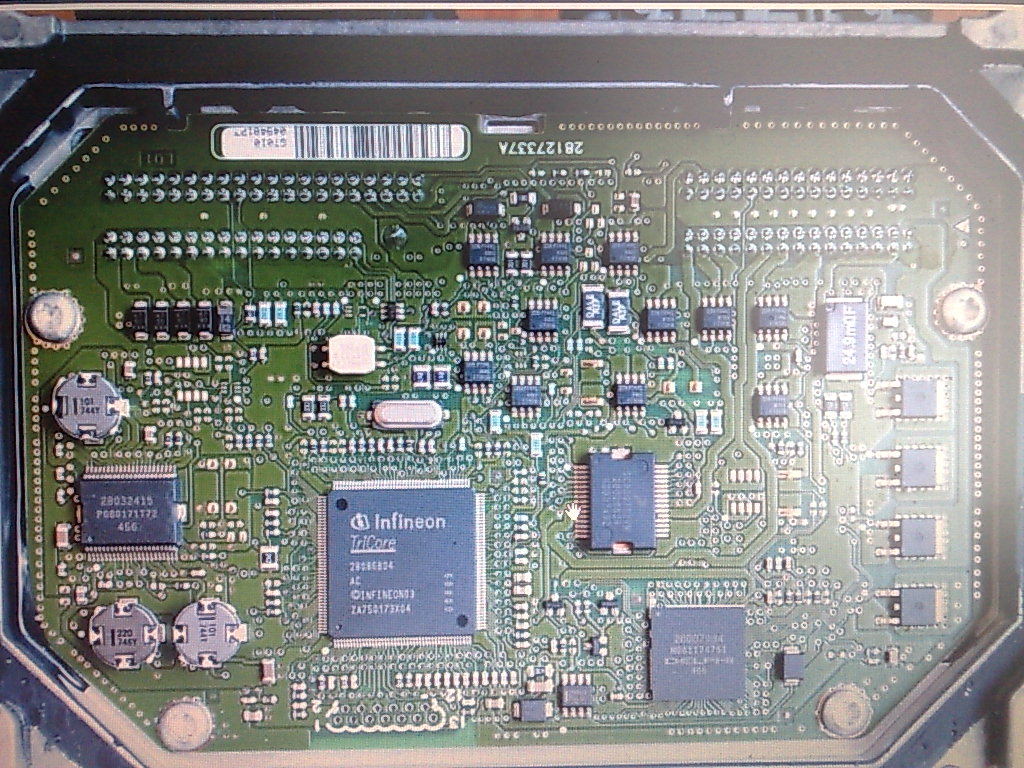

Всем привет!
авто шевроле круз 1 6 мотор, блок эбу мт 80
проц в блоке (если судить по мануалу адакта) стоит ТС1762, подключение к блоку тоже расписано в мануале ,ваш модуль ТС1762 возьмет по всл режиму ? не охотО брать модуль к комбику за 5000р

Сообщение Pashkovskiy65 » Пт фев 24, 2012 7:56 am
А не можете поделиться таким мануалом с Адакта? Я что то нигде не встречал. Сомневаюсь я, что там стоит ТС1762, размер прошивки маленький. Хотя Трейдовский тоже 1 МБ с Трикора вычитывает.

Сообщение irek73 » Пт фев 24, 2012 8:25 am
по мануалу прошивка тоже весит 1024кб

Сообщение chipsoft » Пт фев 24, 2012 10:59 am
irek73 писал(а):Денис ждем ответа))
А в этом ЭБУ внешней флешки нет? ChipLoader заточен именно под чтение-запись содержимого процессора.

Сообщение irek73 » Пт фев 24, 2012 12:10 pm
а по фото не понятно? просто я не в курсе))как она должна выглядеть

Сообщение BAV » Пт фев 24, 2012 4:36 pm
На фото справа большая черная
Delphi 28007984 1029+ BGA

Сообщение irek73 » Пт фев 24, 2012 5:24 pm
ну так что , можно прошить вашим модулем?))
Чип-тюнинг авто, в Ульяновске 89279886488
Сообщение chipsoft » Пт фев 24, 2012 9:41 pm
irek73 писал(а):ну так что , можно прошить вашим модулем?))
Нет, нельзя.

Сообщение irek73 » Пт фев 24, 2012 9:53 pm
Все понял! купил модуль к комбику через обд, но надежда умирала последней)))
