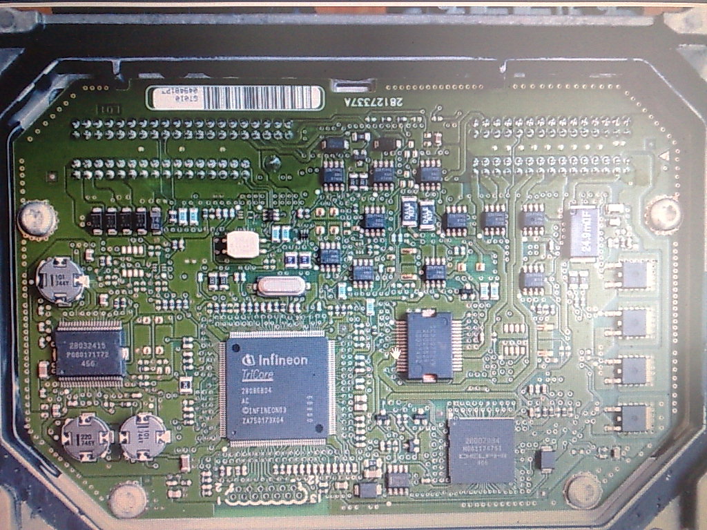

авто шевроле круз 1 6 мотор, блок эбу мт 80
проц в блоке (если судить по мануалу адакта) стоит ТС1762, подключение к блоку тоже расписано в мануале ,ваш модуль ТС1762 возьмет по всл режиму ? не охотО брать модуль к комбику за 5000р

А не можете поделиться таким мануалом с Адакта? Я что то нигде не встречал. Сомневаюсь я, что там стоит ТС1762, размер прошивки маленький. Хотя Трейдовский тоже 1 МБ с Трикора вычитывает.

по мануалу прошивка тоже весит 1024кб
- 24022012891.jpg (293.11 КБ) 5908 просмотров

А в этом ЭБУ внешней флешки нет? ChipLoader заточен именно под чтение-запись содержимого процессора.

а по фото не понятно? просто я не в курсе))как она должна выглядеть

На фото справа большая черная
Delphi 28007984 1029+ BGA

ну так что , можно прошить вашим модулем?))

chipsoft » Пт фев 24, 2012 9:41 pm
irek73 писал(а):ну так что , можно прошить вашим модулем?))
Нет, нельзя.

Все понял! купил модуль к комбику через обд, но надежда умирала последней)))
