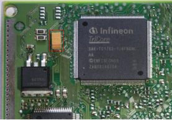

А кто-нибудь знает что за деталь на фото?

Это процессор Tricore. Внутри него и лежит прошивка, которую загрузчик перезаписывает.

coolbes писал(а):А кто-нибудь знает что за деталь на фото?
То что выделено, обычный танталовый конденсатор, на нем должна быть маркировка, емкость и напряжение.

Беда случилась, он отвалился. Вот теперь буду искать где его купить и кто припаяет. А еще вопрос, там как я понимаю важно полярность соблюдать, на этом конденсаторе есть с одной стороны полоска, по ней можно ориентироваться при установке нового конденсатора? То есть новый нужно впаять чтобы полосочка на нем была направлена ближе к центру платы?

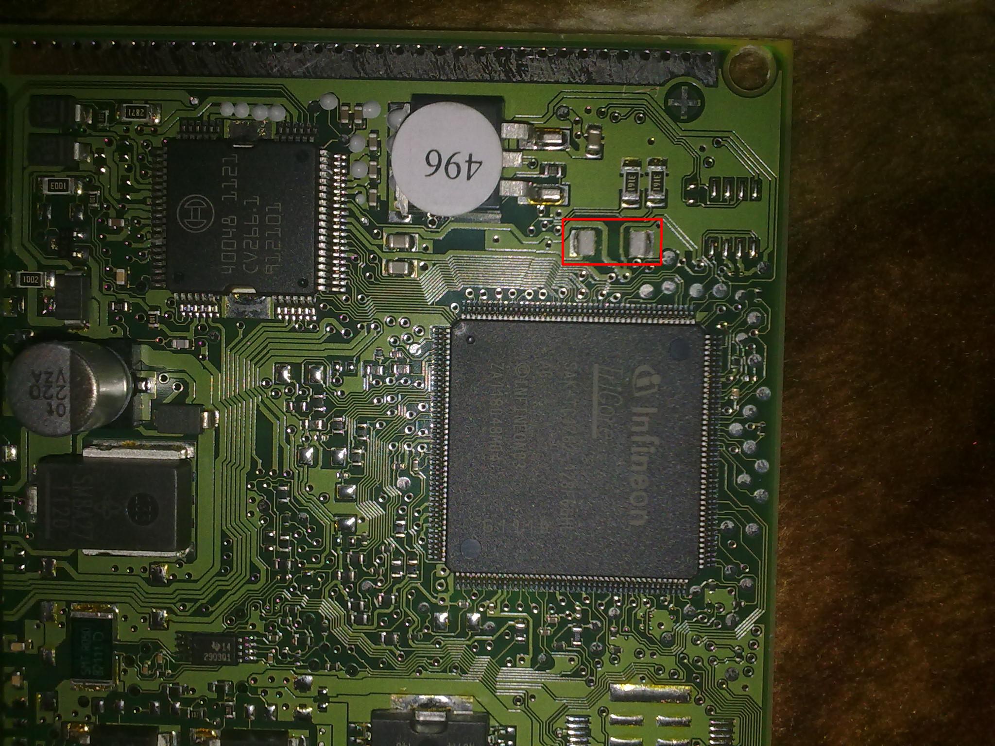

Вот то место.

ниче страшного там нет,переверни конденсатор и посмотри (железки должны быть с двух сторон ) если есть припаяй согласно схеме.
Паяльник можно купить в радио магазине ,примерно долларов 5-10 (25-35 ватт ) подойдет + олова купить + флюс (лутше пасту) + смывку плат (калоша) +кисточку (обрезать покороче) или зубную щетку пожертвовать.Сжатым воздухом или феном (жены ) высушить,шоколадка жене за фен.

На кондере один контакт обломился, придется новый покупать. Он не дефицит? И не пойму как его паять. Сверху? Там же контакты под кондер загнуты были...
