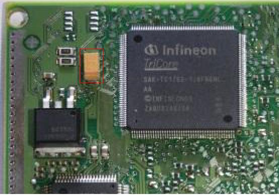

А кто-нибудь знает что за деталь на фото?
Сообщение chipsoft » Пн фев 20, 2012 6:24 pm
Это процессор Tricore. Внутри него и лежит прошивка, которую загрузчик перезаписывает.

coolbes писал(а):А кто-нибудь знает что за деталь на фото?
То что выделено, обычный танталовый конденсатор, на нем должна быть маркировка, емкость и напряжение.

Беда случилась, он отвалился. Вот теперь буду искать где его купить и кто припаяет. А еще вопрос, там как я понимаю важно полярность соблюдать, на этом конденсаторе есть с одной стороны полоска, по ней можно ориентироваться при установке нового конденсатора? То есть новый нужно впаять чтобы полосочка на нем была направлена ближе к центру платы?

coolbes писал(а):Беда случилась, он отвалился. Вот теперь буду искать где его купить и кто припаяет. А еще вопрос, там как я понимаю важно полярность соблюдать, на этом конденсаторе есть с одной стороны полоска, по ней можно ориентироваться при установке нового конденсатора? То есть новый нужно впаять чтобы полосочка на нем была направлена ближе к центру платы?
Отверткой зацепил?
Как это отвалился?

Сообщение coolbes » Пн фев 20, 2012 7:46 pm
Отверткой.... Блин.... :cry:

HSV писал(а):.....немного продолжу мысль , пока может заняться диагностикой,понять немного ,что такое это OBD-2 , а потом уж в блоки лезть.
Это не упрек ,а предостережение скорее всего,сам подумай,прикинь.
Потратился на опен-порт, прошивку (хорошо если нормальную) и сразу прямь *З мосту та в TriCore* - не боишся ???
ну что сказать еще?
хорошее учебное пособие,поздравляю.
Теперь всей толпой будем ремонтировать..
фоткай то место , где отверку вставил ( в хорошем качестве)будем теперь посмотреть.

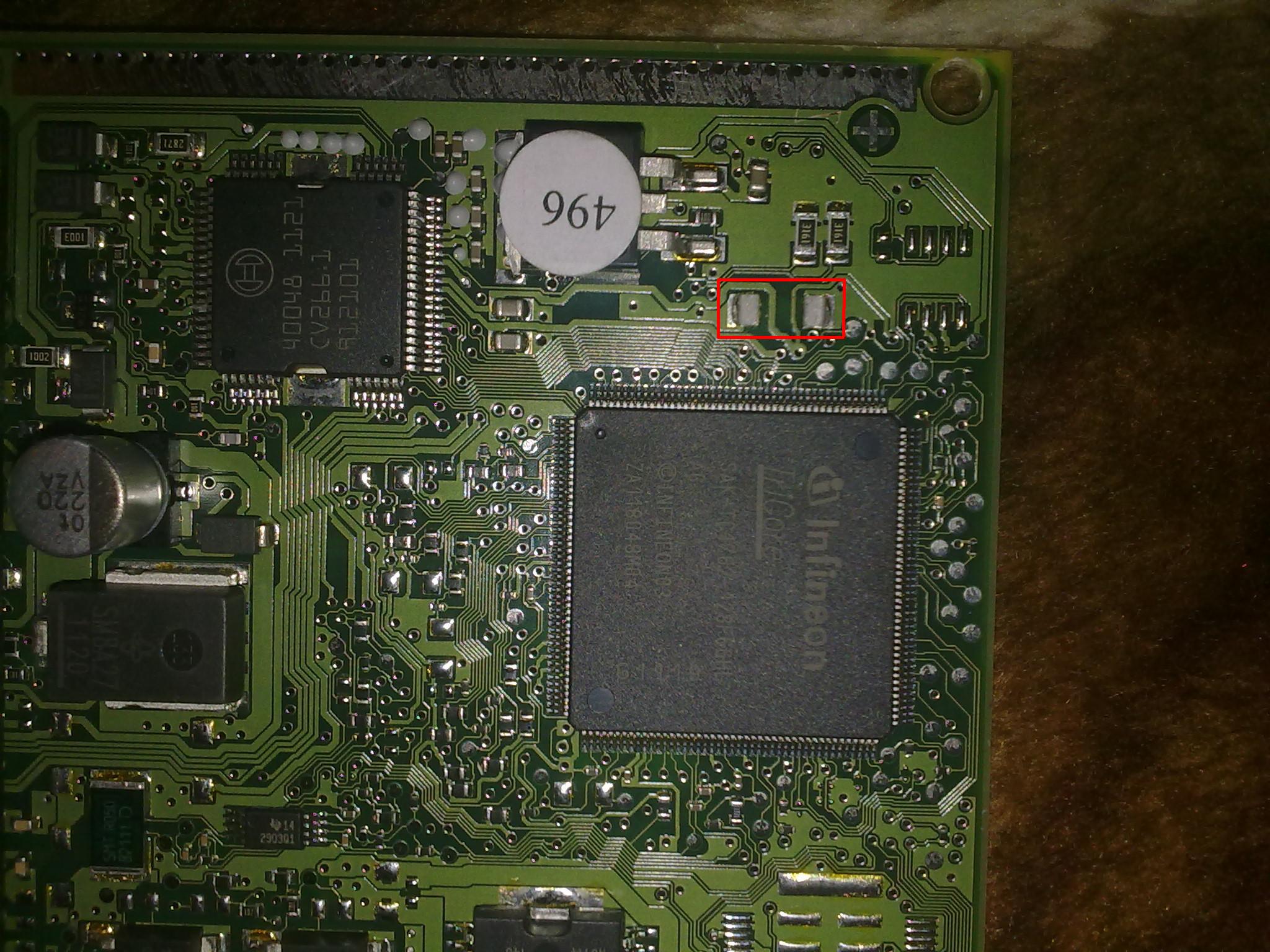

Сообщение coolbes » Пн фев 20, 2012 8:04 pm
Вот то место.

ниче страшного там нет,переверни конденсатор и посмотри (железки должны быть с двух сторон ) если есть припаяй согласно схеме.
Паяльник можно купить в радио магазине ,примерно долларов 5-10 (25-35 ватт ) подойдет + олова купить + флюс (лутше пасту) + смывку плат (калоша) +кисточку (обрезать покороче) или зубную щетку пожертвовать.Сжатым воздухом или феном (жены ) высушить,шоколадка жене за фен.
Ну примерно так (что бы красиво более менее было)

На кондере один контакт обломился, придется новый покупать. Он не дефицит? И не пойму как его паять. Сверху? Там же контакты под кондер загнуты были...

Паять лучше паяльной станцией(обратись к ремонтёрам мобилок).
А конденсатор со старыхблоков выдернуть можно.
....И..... поделись, как этот кондёр можно было сломать???
