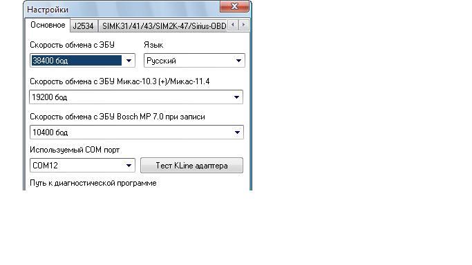

Сообщение Батыр » Ср янв 25, 2012 9:45 am
Вадим, вы говорите об этих настройках? Можно выставить туда более быструю скорость и насколько быстрей потом будет длиться запись МР140?

Сообщение Батыр » Ср янв 25, 2012 9:52 am
анатольич писал(а):#Можно опен сразу в диагностический разъем# А -я например сделал шнурок для Опен Порта из отрезанной колодки диагностики(Обди2 с Рено мегана,брал на разборке),схему соединения наверное сами сообразите,но подойдет ,как для комбика,так и для Чиплоадера.
Так у меня есть этот вариант...только вот по пинам того разъёма L-кан и H-кан находятся в других местах...поэтому спрашивал здесь, какая именно кан-линия пишет L или H ???
Сообщение chipsoft » Ср янв 25, 2012 12:42 pm
Никакого КАНа для HV240,MR140 не нужно. В режиме восстановления ЭБУ используется только КЛиния.
Батыр
Сообщения: 123
Зарегистрирован: Вт май 24, 2011 1:56 pm
Откуда: Узбекистан
Сообщение Батыр » Ср янв 25, 2012 2:14 pm
Вот теперь точно догнал...на 7 пине опенпорт именно К-линия. Не знал! Спасибо. Не обратил внимание на предыдущее сообщение.
