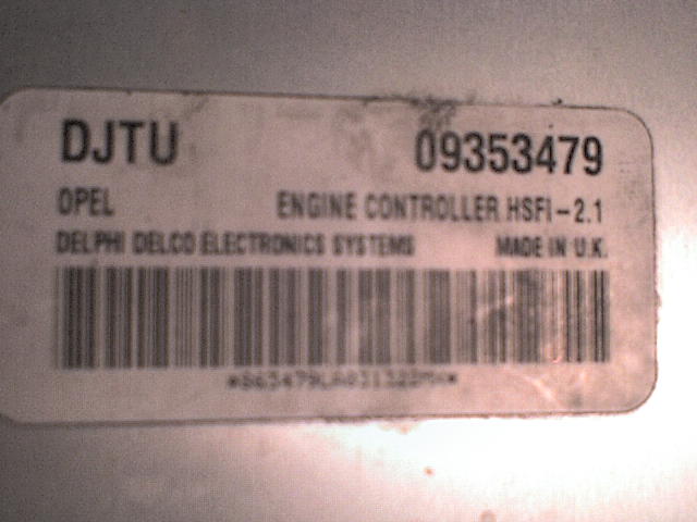

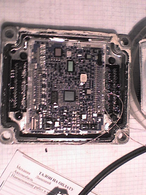

alexhb3 » Чт дек 29, 2011 10:47 pm
А там случаем не такой блок? На фото перемычка для питания педали газа.Тоже работала какое-то время и пропадало питание на педальку -1-10мин. Разобрал, подвигал гель контакт появлялся,вывел отдельно.
Так для размышления,Удачи.
кстати КТС отлично читал.
- DSC00342.JPG (75.62 КБ) 6068 просмотров
- DSC00343.JPG (41.83 КБ) 6059 просмотров

Блок не такой. Мысль понятна, клиент пока не решил что он хочет, поэтому блок вскрывать нельзя.
