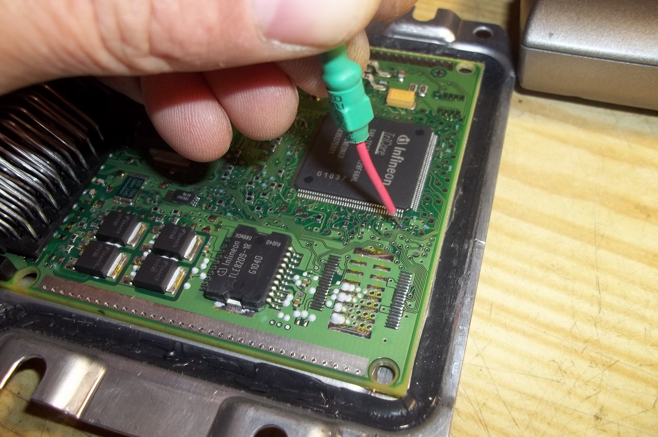

мотя
- Сообщения: 621
- Зарегистрирован: Пн янв 01, 2007 9:25 pm
Сообщение
мотя » Вт дек 20, 2011 6:38 pm
Я тоже ставлю щуп только на время установки связи.
