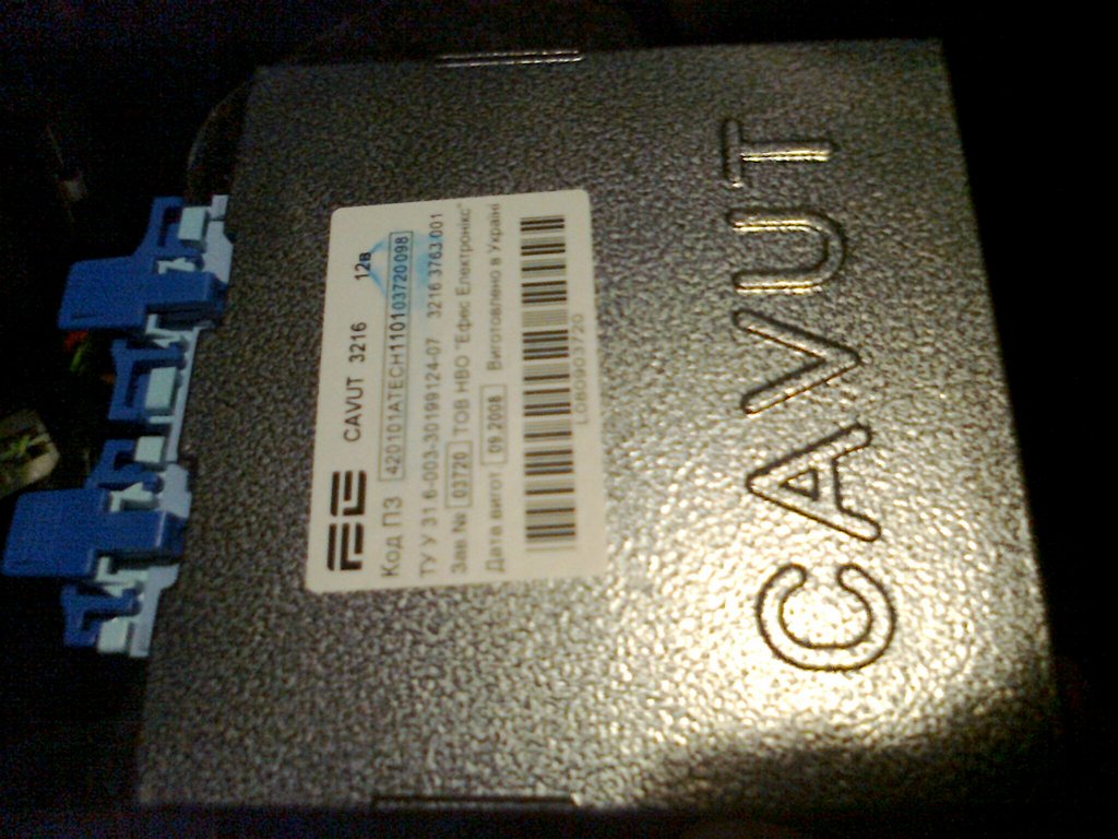

Добрый день! Подскажите кто знает что за девайс такой? Чем читать чем шить? третья машина приезжает. Ни Авто Ас ни Сканматик не берет. Спасибо.
- Фото02041.jpg (152.46 КБ) 6380 просмотров

Как это неизвестынй?
Тебе "повезло", - это "Кавут обыкновенный", (Kavutus ordinarius лат.) не шьется совсем, но в сравнении со стоковым KDAC zxjn, вроде бы как едет получше...
Если очень хочется, можно его просто заменить на KDAC zxjn хоть с флешем, хоть с блючипом... И шей на здоровье!

А диагностируется программой PMonitor, которую можно найти здесь на сайте.

Спасибо, прогу скачал, пойду пробовать.

Вопрос по поводу данного блока:
Есть ли где нибудь фишка октан-корректора?
Сегодня приезжал Ланос 2011 г.в. с Kavut(ом), при его осмотре вышеуказанная фишка обнаружена не была...

Так это просто узнать. Глянь разъем блока на наличие провода октана.

правильно fourth написал поменять его лучше на KDAC zxjn и проблем меньше будет

На CAVUT Ланос едет получше чем на KDAC zxjn сток.
А вот после прошивки KDAC zxjn естественно поедет лучше
от CAVUT. Если собираетесь чиповать, тогда стоит менять, а
если нет... тогда лучше оставить CAVUT.

Расход топлива на авто с CAVUT не радует только. Из тех , что мне попадались , расход (со слов клиентов) заваливал за 12литров. После замены на KDAC ZXJN радость у людей неописуемая даже на стоке. Что косвенно подтверждает цифры по расходу. А если ещё тюн поставить... Короче. Хороший блок КАПУТ Made in Ukraine , но без него авто явно получше будет.

Я сам испытывал CAVUT и поэтому знаю как он едет по сравнению
со стоком KDAC zxjn...
