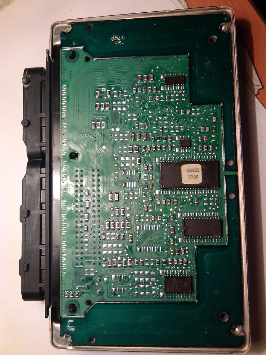

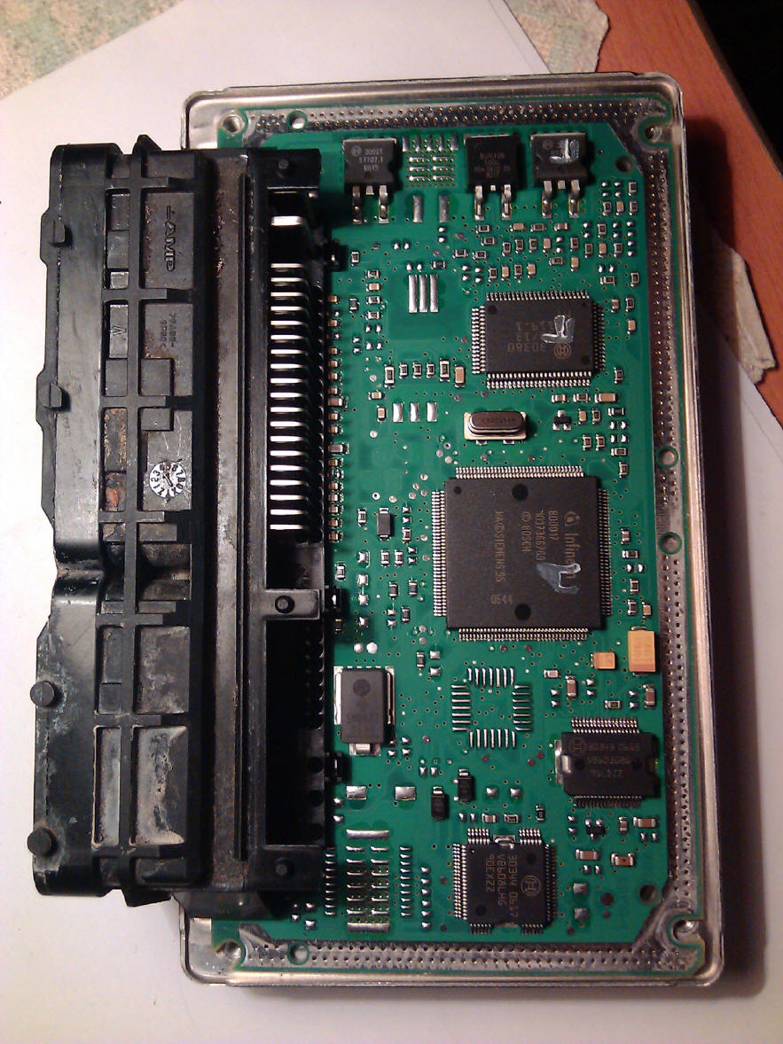

Mexanik
Сообщения: 72
Зарегистрирован: Сб окт 18, 2008 3:25 pm
Откуда: Omsk
Сообщение Mexanik » Вс ноя 20, 2011 9:09 pm
Aleksey_1 писал(а):Похоже что нет.
Извините.
А внутренности блока как на фото во вложении?
2011-10-27 19.45.36_.jpg (236.91 КБ) 20600 просмотров
2011-10-27 19.45.53_.jpg (229.36 КБ) 20603 просмотра

Сообщение Aleksey_1 » Пн ноя 21, 2011 6:26 am
Нет как в 797+.

Сообщение Таёжник » Пн ноя 21, 2011 3:44 pm
На Спектре "нормальный" разъем под капотом - КИА20.
Через него надо работать.
Тот что в салоне очень часто "учебный".
На фото Кефико он же Бош797 с версией 2х335 - это Спектра после 2008 года с ДМРВ.
