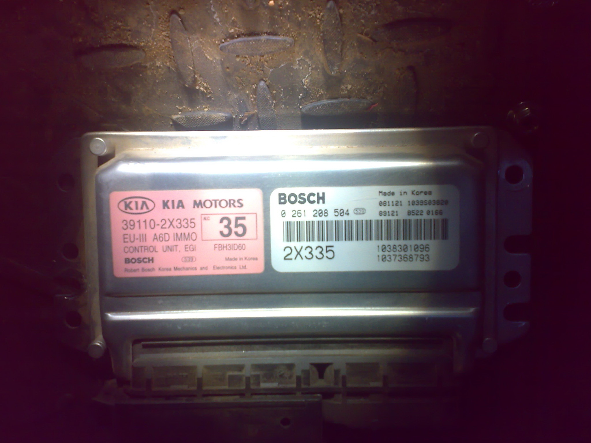

На блоке на написано, что он 797 и Kefico. Скорее всего есть хотя бы небольшие отличия от Kefico, поэтому и не происходит соединения с блоком. У нас просто нет такого ЭБУ, чтобы можно было сделать запись и на эти ЭБУ.

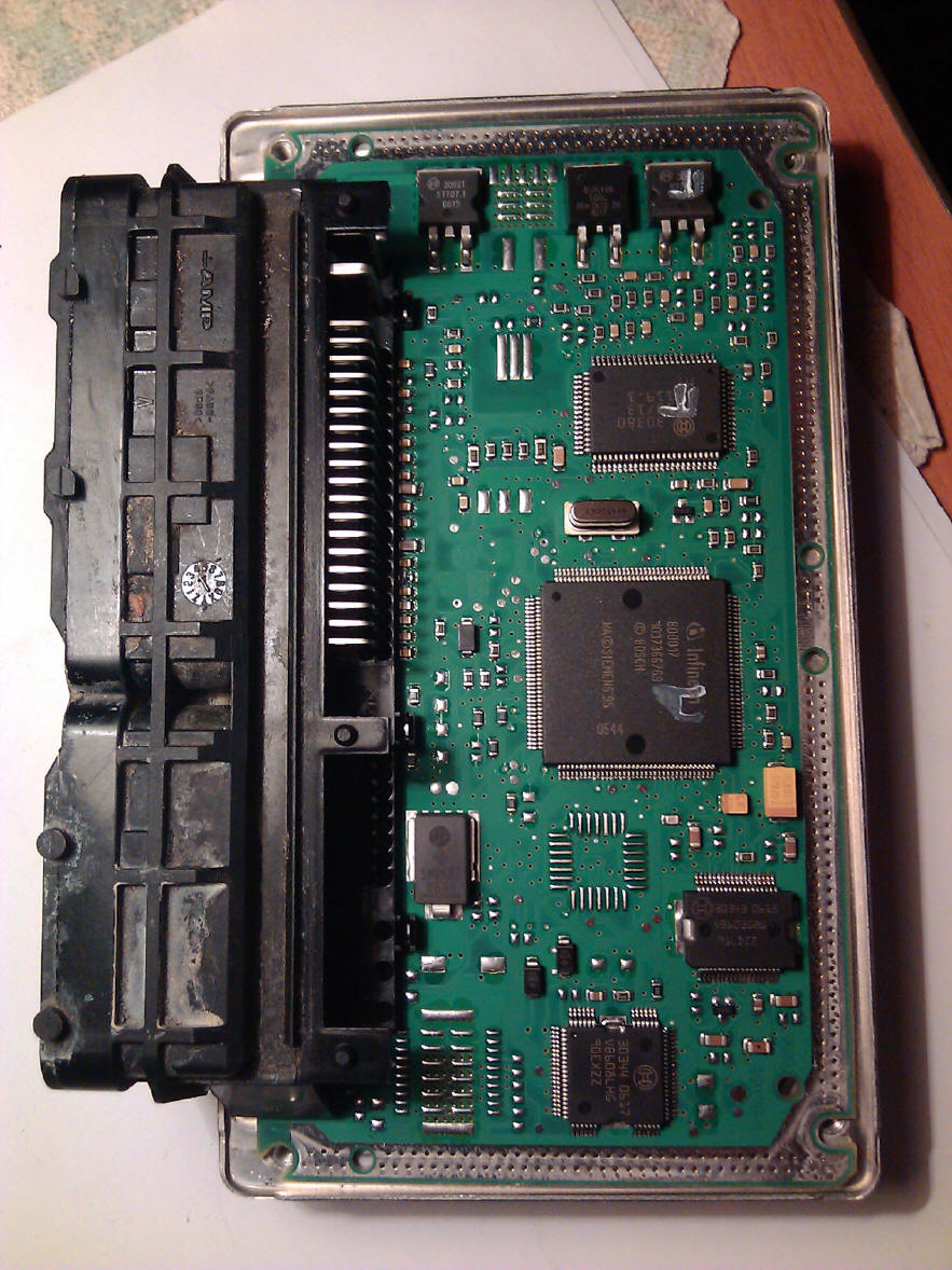

А внутренности блока как на фото во вложении?

Сообщение Aleksey_1 » Пн ноя 21, 2011 6:26 am
Нет как в 797+.

На Спектре "нормальный" разъем под капотом - КИА20.
Через него надо работать.
Тот что в салоне очень часто "учебный".
На фото Кефико он же Бош797 с версией 2х335 - это Спектра после 2008 года с ДМРВ.
