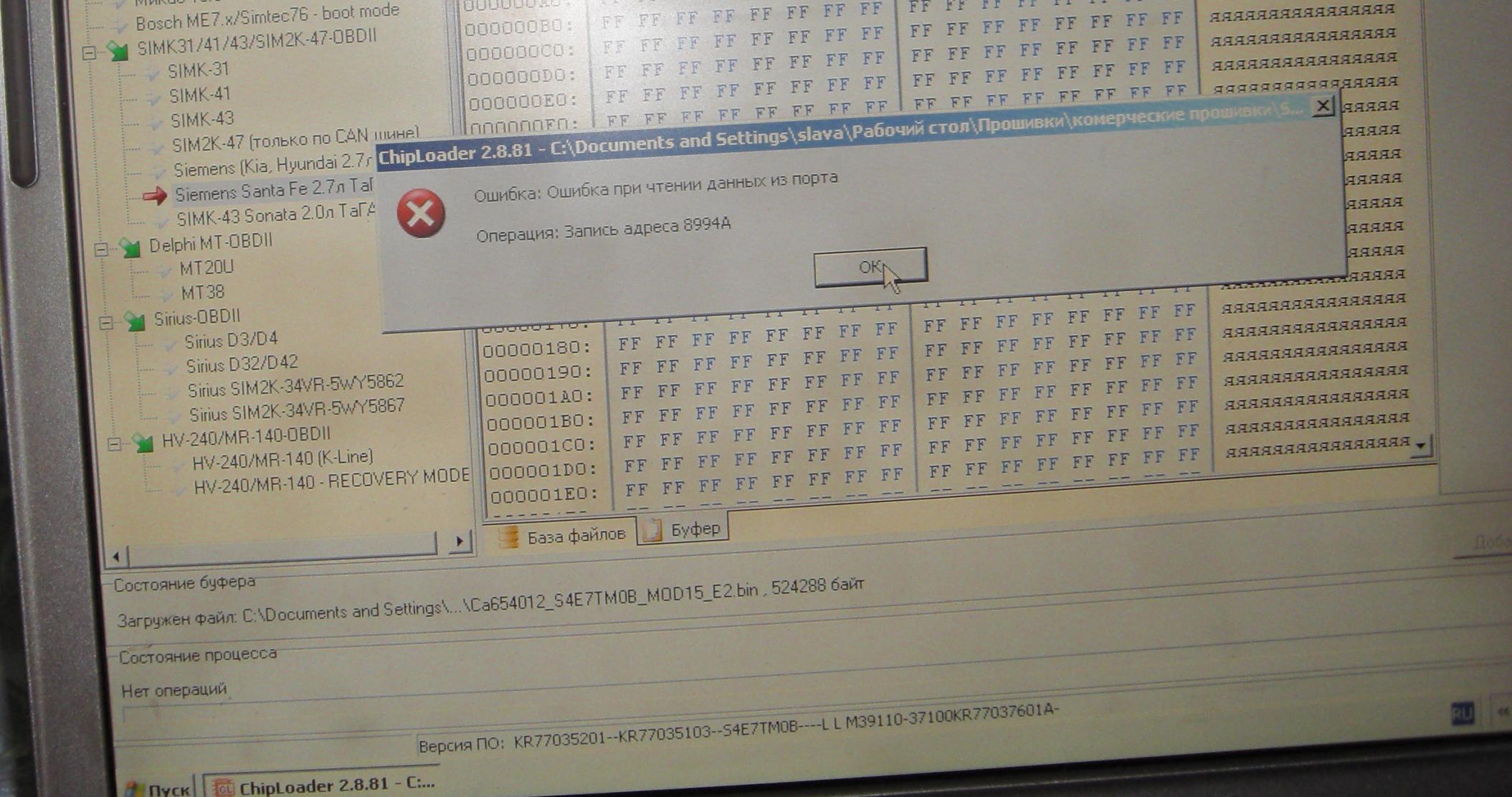

Приобрел ChipLoader,первая машина Santa Fe 2.7 тагаз 5WY 5 разъемов.
Прошивка считалась, без проблем по ОБД ,начинаю записывать( только калибровки) -все время выскакивает ошибка чтения данных из порта(в основном около 30-40% записи калибровок).
Так и не смог записать калибровки ChipLoader-ом.Подскажите что не так делаю.

Попробуйте максимально сократить паузу между включение зажигания и нажатием кнопки записи.
В результате смогли записать только "на столе"?

Да на стол его у меня так же писался до 60 процентов потом щелк наверно реле и все обрыв связи на столе подключи и все запишется
