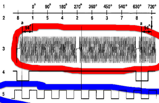

pioner » Вс сен 11, 2011 4:42 pm
Осцилографом, красным ДПКВ синим ДПРв
- ДПКВиДПРв.png (90.21 КБ) 7775 просмотров

wawa
- Сообщения: 7
- Зарегистрирован: Вт фев 10, 2009 5:59 pm
- Откуда: Kiev
Сообщение
wawa » Вс сен 25, 2011 11:49 am
А можно подробнее? Что куда подключать.

Snivi » Вс сен 25, 2011 9:07 pm
Массовые провода кабелей осциллографа на массу авто, а центральная жила (у меня иглы на концах) на сигнальные провода датчиков.
В справке к осциллу всё должно быть расписано.

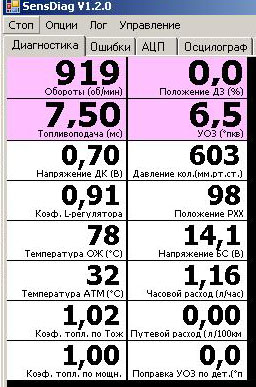

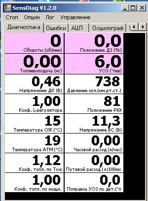

wawa » Сб окт 08, 2011 5:53 am
Вот что говорит диагностика. Катализатора нет.(пробит насквозь) Может клапана отрегулировать пробег 80 тыс.
- 2.jpg (67.81 КБ) 7770 просмотров
- 1.jpg (74.25 КБ) 7770 просмотров

Aikonss » Сб окт 08, 2011 1:10 pm
603 давление в коллекторе ! и нормально работает прогретым ?

andr9621 » Сб окт 08, 2011 8:18 pm
При 919 об. - время впрыска 7.5 ms, РХХ 98 шагов?
Программа неправильно выводит данные.
