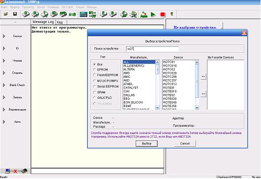

Simtec 56.5
какая-то мутная Флешка W27C010P-70 в вильяме нет, что можно сделать, и чем? PLCC32

Сообщение tuningbiz » Пт май 20, 2011 10:58 pm
Там 29f010 флешка и в вилике она есть

Сообщение boroda07 » Пт май 20, 2011 11:09 pm
tuningbiz писал(а):Там 29f010 флешка и в вилике она есть
Не а .

Сообщение Sania » Сб май 21, 2011 12:59 am
boroda07 писал(а):Simtec 56.5
А что ты с ней хочешь сделать? Там уже кто то что то делал.

Сообщение tuningbiz » Сб май 21, 2011 8:51 am
Да есть в вилике эта микра бери переходник и читай

Сообщение boroda07 » Сб май 21, 2011 3:03 pm
Sania писал(а): А что ты с ней хочешь сделать? .
Поставили ГБО, нужно подкрутить.
tuningbiz писал(а):Да есть в вилике эта микра бери переходник и читай
Переходник PLCC32-DIP32 . такой ?

Сообщение tuningbiz » Сб май 21, 2011 4:44 pm
Ну вот этим и пробуй прочесть

Сообщение Sania » Сб май 21, 2011 10:53 pm
Дело в том, что кто то уже что то делал. Советую прочитать идентификаторы и на родном софте крутить. Чтобы испорченного телефона не получилось.
