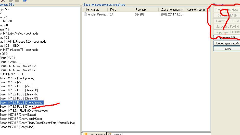

Так и не понял почему не активируются кнопки ?
Не актив.JPG (57.09 КБ) 7397 просмотров

Сообщение cthutq » Вт сен 20, 2011 11:13 am
Для того, чтобы стала активна кнопка "Загрузить FLASH"
Необходимо открыть файл прошивки, который вы собираетесь загружать.
