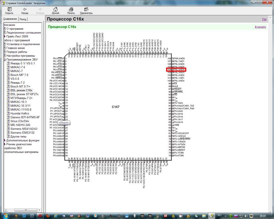

да вот в том то и дело что хелп есть а вопросы не отпадают, 104 ногу теперь ищу. Правильно ноги то считаю ?
oleg12345
Сообщения: 600
Откуда: Украина, Снежное
Сообщение oleg12345 » Сб сен 17, 2011 8:23 pm
tj™ писал(а): Правильно ноги то считаю ?
Новый рисунок.jpg (102.15 КБ) 8103 просмотра

Сообщение HSV » Сб сен 17, 2011 8:24 pm
Синий отпаять и припаять на 104 торцом (второй конец резика на массу перед чтением на 2-3 сек)
Фото с каптивы 7.9.9 так просто нагляднее
справа внизу замок ,вот от него и пляши .
удачи
BOOT.rar
(488.66 КБ) 283 скачивания

Ребят, вы чего велосипед изобретаете? Не надо на этом блоке никакого резюка искать на 105 ногу. Тупо;
35, 80 Масса ЭБУ
13 Отключаемое напряжение
12 Неотключаемое напряжение
71 К-линия
И через резистор 4.2кОм..6.8кОм.
разрешение программирования, используется 104 контакт процессора.
И всё.
А 7.9.9... ЧИТАЕТСЯ ПО ДИАГНОЗЕ J2534!!!
auto-doctor61.ru

Сообщение alex_ls » Вс сен 18, 2011 9:51 am
Нет в этом блоке флехи,там же ST10,так что надо искать 104 ногу,а со 105 не надо ничего делать и так читается

Сообщение Ксандр » Вс сен 18, 2011 12:47 pm
Вот картинко перевода в бут.Читать-писать как 7.9.7+
M11-12. bmp.jpg (77.24 КБ) 8163 просмотра
