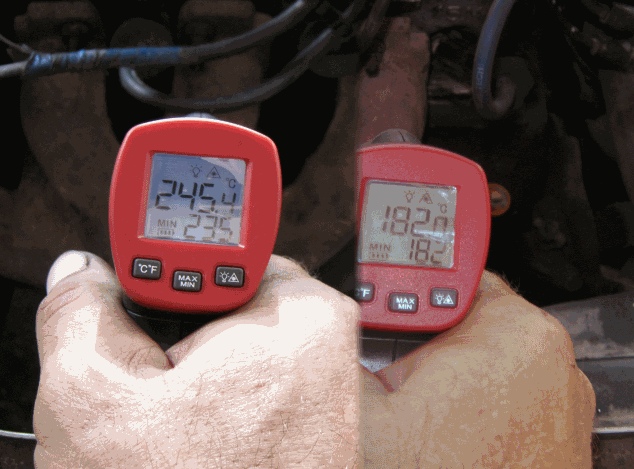

pioner » Чт сен 01, 2011 6:53 pm
Нагрев странным не бывает. Пирометр в помощь.

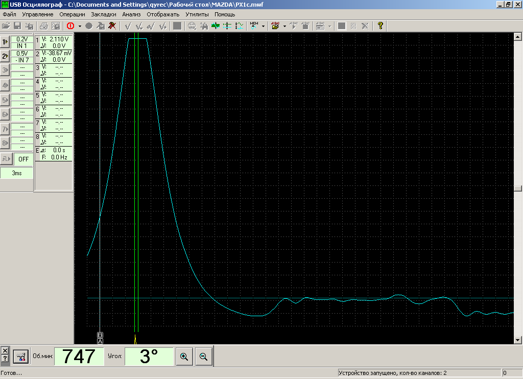

Да все это вычисляется с помощью Постолографа с датчиком давления в цилиндре. По Постолографу смотрим реальный УОЗ в цилиндре и сравниваем с УОЗ по сканеру. В идеале они совпадают. Могут немножко гулять в пределах пару градусов.

pioner » Пн сен 05, 2011 8:54 pm
injektor писал(а):Да все это вычисляется с помощью Постолографа с датчиком давления в цилиндре. По Постолографу смотрим реальный УОЗ в цилиндре и сравниваем с УОЗ по сканеру. В идеале они совпадают. Могут немножко гулять в пределах пару градусов.
Вот так
