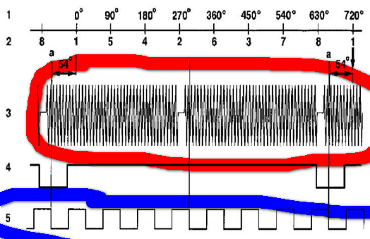

Катализатор смотрел нормальный прошла 80 тыс. Я думаю надо смотреть ДПКВ и датчик фаз. Как их правильно проверить?
pioner
- Сообщения: 673
- Зарегистрирован: Ср май 28, 2008 10:34 pm
- Откуда: Макеевка
Сообщение
pioner » Вс сен 11, 2011 4:42 pm
Осцилографом, красным ДПКВ синим ДПРв
- ДПКВиДПРв.png (90.21 КБ) 7792 просмотра

wawa » Вс сен 25, 2011 11:49 am
А можно подробнее? Что куда подключать.

Snivi » Вс сен 25, 2011 9:07 pm
Массовые провода кабелей осциллографа на массу авто, а центральная жила (у меня иглы на концах) на сигнальные провода датчиков.
В справке к осциллу всё должно быть расписано.

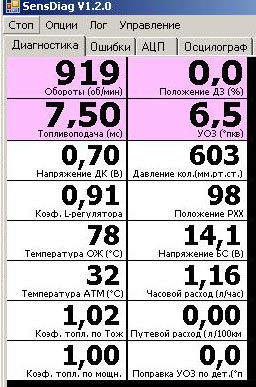

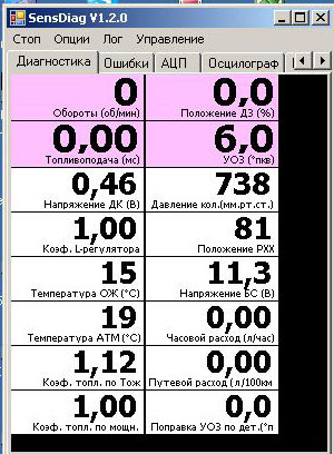

wawa » Сб окт 08, 2011 5:53 am
Вот что говорит диагностика. Катализатора нет.(пробит насквозь) Может клапана отрегулировать пробег 80 тыс.
- 2.jpg (67.81 КБ) 7787 просмотров
- 1.jpg (74.25 КБ) 7787 просмотров

Aikonss » Сб окт 08, 2011 1:10 pm
603 давление в коллекторе ! и нормально работает прогретым ?
andr9621
- Сообщения: 150
- Зарегистрирован: Пн апр 07, 2008 9:42 pm
- Откуда: Украина, Киев
Сообщение
andr9621 » Сб окт 08, 2011 8:18 pm
При 919 об. - время впрыска 7.5 ms, РХХ 98 шагов?
Программа неправильно выводит данные.
