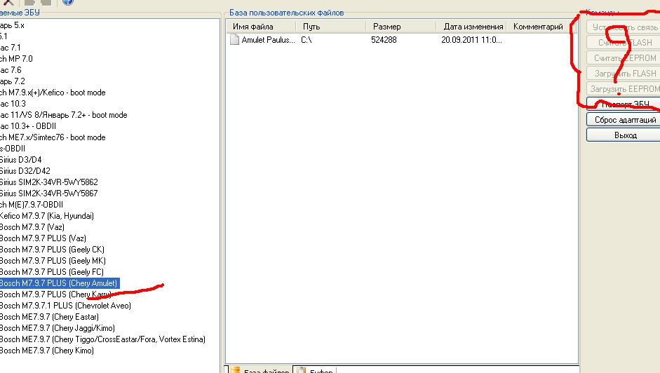

gory
Сообщения: 580
Откуда: Шахты
Сообщение gory » Вт сен 20, 2011 10:10 am
Так и не понял почему не активируются кнопки ?
Не актив.JPG (57.09 КБ) 7421 просмотр
Подумай,посмейся.
cthutq
Сообщения: 67
Зарегистрирован: Пт мар 19, 2010 3:27 pm
Откуда: Россия. Санкт-Петербург
Сообщение cthutq » Вт сен 20, 2011 11:13 am
Для того, чтобы стала активна кнопка "Загрузить FLASH"
Необходимо открыть файл прошивки, который вы собираетесь загружать.
