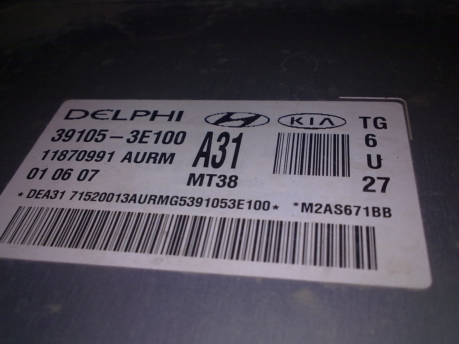

chipsoft писал(а):
MASTERGID писал(а):Вот такой идент считан с Санта Фе 2.7 АКПП 2007 год. Думаю что считает.
Я тоже думаю, что считает. На КАНовой Санта Фе (CM7T27) иденты по КЛайну не вычитались. И еще. Третья цифра в идентификаторе ЭБУ - модельный год. На него стоит обратить внимание. Если там 5 или 6 - по КЛайну этот ЭБУ работает. Если 7 - то тут под вопросом.
значит TG6U27 по идее должен прочитаться чиплодырем?
Сообщение chipsoft » Ср июн 15, 2011 9:03 pm
sh_ruslan писал(а): значит TG6U27 по идее должен прочитаться чиплодырем?
Да

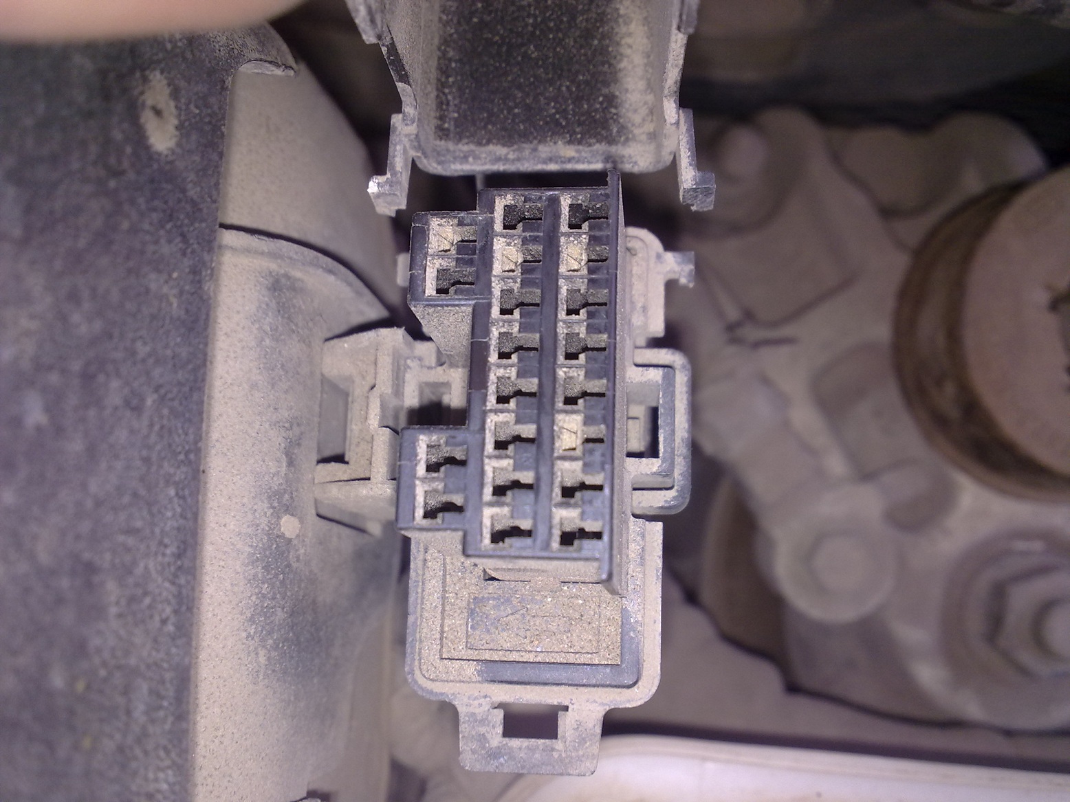

то что в колодке диагностики находящейся в моторном нет к-линии это ничего страшного? а то я переживаю, куплю модуль и не смогу прошить
Сообщение chipsoft » Чт июн 16, 2011 8:19 am
Эти машины вообще-то шьются по ОБД2 из салона. В разъеме ОБД2 есть К-Линия?
Да, это блок с Grandeur / Azera ?
sh_ruslan
Сообщения: 49
Зарегистрирован: Пт янв 15, 2010 4:23 pm
Откуда: Набережные Челны
Сообщение sh_ruslan » Чт июн 16, 2011 8:47 am
да, грандер.
в салоне в обд2 7ой пин есть, не помню каким протоколом связался елм-ом ((
а вот обдтулл не связался, поэтому я задаю вопросы такие
Сообщение chipsoft » Чт июн 16, 2011 8:56 am
sh_ruslan писал(а):да, грандер.
Так посмотрите, каким протоколом связался ЕЛМом. Если это не CAN, значит машина шьется по КЛинии.
насколько помню, то не КАН, 14230 вроде, но уточню ещё раз
мотор 2,7л с пробитыми катами, но стоят обманки
