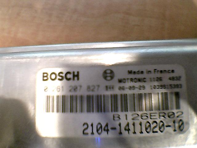

Вот и я попался с этим М7.9.7+
Не выходит даже на связь
Пробовал с хелпа и первый вариант с перестановкой 6,8к резюка
и второй с допайкой резистора.
Тест К-лай адаптера в лодыре проходит (Лодырь 2,7 с родным адаптером)
подключал всё верно согласно хелпу. Но в режим программирования упорно не хочет , как будто нет связи с ЭБУ вообще. Подключал от АКБ +12,8.
Все разьёмы и шнуры уже по несколько раз прозванивал- всё в норме.
Хз что делать.
Изображение 004.jpg (34.62 КБ) 3682 просмотра
ЕВГЕНИЙ
Сообщения: 260
Откуда: Ростов Дон.
Сообщение ЕВГЕНИЙ » Пн июн 06, 2011 9:33 pm
Не меньше 13.4в!!!

Aikonss
Сообщения: 303
Зарегистрирован: Вс сен 19, 2010 9:16 pm
Откуда: Винница reg
Сообщение Aikonss » Пн июн 06, 2011 9:39 pm
есть 16 в, много будет? .... тогда и в хелпе написать бы об этом.
ЕВГЕНИЙ
Сообщения: 260
Откуда: Ростов Дон.
Сообщение ЕВГЕНИЙ » Вт июн 07, 2011 9:18 am
13.4-14.5в, больше НЕЛЬЗЯ!

ЕВГЕНИЙ
Сообщения: 260
Откуда: Ростов Дон.
Сообщение ЕВГЕНИЙ » Вт июн 07, 2011 9:19 am
ЕВГЕНИЙ писал(а):13.4-14.5в, больше НЕЛЬЗЯ!
В хелпе невозможно всё расписать! Есть нюансы, которые нужно знать безхелпов!!!

Aikonss
Сообщения: 303
Откуда: Винница reg
Сообщение Aikonss » Вт июн 07, 2011 11:12 pm
Изменения напряжения не дало результата.
Я сделал по другому; сначала нажал кнопку "установить связь"..
и потом сразу же подал питание на Эбу .и всё заработало .
algolioss
Сообщения: 295
Откуда: Украина Чернигов
Сообщение algolioss » Ср июн 08, 2011 8:24 am
Ну дык это маленькая болячка чип лодыря, что как подключил питание нужно сразу же жмакать "установить связь", про это неоднократно уже говорилось)
