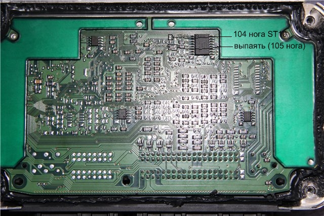

Dip писал(а):машина чери м11
комбик - какой вкладкой или только БУТ через ST10
В любом случае через Бут , только вот как его вывести в бут надо еще разобраться , ведь обычный МЕ 797 идет с флешкой АМ29Ф800ВВ , а вот на фото я ее не вижу. А можешь дать фото обратной стороны ЭБУ там где проц.

blistograd писал(а):а при чем тут флешка. в бут же проц загоняем.
104 нога проца и вперед как любой другой блок с ST10
это все понятно , но вот вопрос нужно ли еще на 105 ногу подтяжку +5в или нет . нужно ли еще выпаивать резюк ?
В любом случае нужно хотя бы фото .

Сообщение Rakso » Вт май 03, 2011 4:30 pm
или подтяжку или выпаивать. проще подтяжку, но я выпаиваю - привык так делать уже.
сам блок на тягучем герметике, греть не надо, просто понимать крышку и подрезать герметик.
проц ст10, прошивка 832 кб.
резюк на обратной стороне. вызванивается легко.
Denis
Сообщения: 2843
Сообщение Denis » Вт май 03, 2011 6:57 pm
Rakso писал(а):или подтяжку или выпаивать. проще подтяжку, но я выпаиваю - привык так делать уже.
Cпасибо , шороший и содержательный ответ ! 8)
На предидущей странице есть фото обратной стороны , не мог бы ты обвести карандашем тот резюк чтоб не искать ?

Ладно , завтра будет М11 ...если приедит выложу фотку резюка , который надо выпаивать на время перевода в бут режим.

Сообщение ALEX_DEX » Вс май 15, 2011 12:36 am
Может кому пригодится.
МЕ797 с процом ST10.
Шить как б797+
Denis
Сообщения: 2843
Сообщение Denis » Сб ноя 19, 2011 9:50 pm
Спасибо за фотку это МЕ 7.9.7+ , т акие блоки ставят на Истар 1,8 с 2010 года выпуска ...на М11 , и я так подозреваю на новые Тигго 1,8

miruwor
Сообщения: 1287
Откуда: Украина, Харьков
Сообщение miruwor » Сб ноя 26, 2011 1:16 pm
Да прошейте уже этот многострадальный Бош. Я б на месте вашего клиента уже бы поехал к другому мастеру, более решительному:D Шьётся там также, как и на плюсовом 797 вазовском. Только резистор после программирования обязательно нужно на место вернуть.
