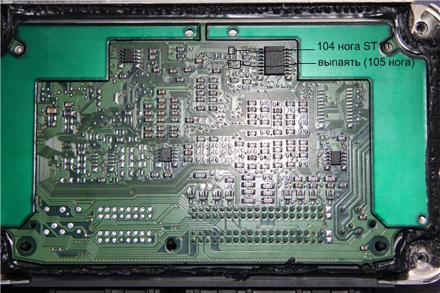

В любом случае через Бут , только вот как его вывести в бут надо еще разобраться , ведь обычный МЕ 797 идет с флешкой АМ29Ф800ВВ , а вот на фото я ее не вижу. А можешь дать фото обратной стороны ЭБУ там где проц.

это все понятно , но вот вопрос нужно ли еще на 105 ногу подтяжку +5в или нет . нужно ли еще выпаивать резюк ?
В любом случае нужно хотя бы фото .

или подтяжку или выпаивать. проще подтяжку, но я выпаиваю - привык так делать уже.
сам блок на тягучем герметике, греть не надо, просто понимать крышку и подрезать герметик.
проц ст10, прошивка 832 кб.
резюк на обратной стороне. вызванивается легко.

ALEX_DEX
- Сообщения: 122
- Зарегистрирован: Вт дек 04, 2007 3:13 pm
- Откуда: Бердянск/Донецк
Сообщение
ALEX_DEX » Вс май 15, 2011 12:36 am
Может кому пригодится.
МЕ797 с процом ST10.
Шить как б797+
- e154eac0b431.jpg (237.65 КБ) 8994 просмотра
Denis
- Сообщения: 2843
- Зарегистрирован: Пт ноя 09, 2007 4:01 pm
- Откуда: Киев
Сообщение
Denis » Сб ноя 19, 2011 9:50 pm
Спасибо за фотку это МЕ 7.9.7+ , т акие блоки ставят на Истар 1,8 с 2010 года выпуска ...на М11 , и я так подозреваю на новые Тигго 1,8

Да прошейте уже этот многострадальный Бош. Я б на месте вашего клиента уже бы поехал к другому мастеру, более решительному:D Шьётся там также, как и на плюсовом 797 вазовском. Только резистор после программирования обязательно нужно на место вернуть.
