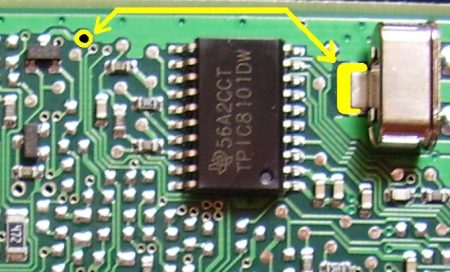

продолжение
есть еще вариант проще намного и быстрее но его я опишу позже если он интересует.
Пошаговое описание переделки М73 в Я72+.part5.rar
(137.91 КБ) 318 скачиваний
Пошаговое описание переделки М73 в Я72+.part4.rar
(500 КБ) 336 скачиваний

Подскажите! почему после переделки автеловский м73 в январь 7.2+ блок ведет себя неадекватно? на диагностику невыходит но машина работает ( с глюками)? а вот ителма без всяких проблем как обычный январь работает. Что в автеле нужно сделать чтоб он навсегда забыл что был м73?

Автэл с переднего привода в 7.2+ не переделывается. Точнее, при наличии инструмента, есть всего одна попытка. Но если она проходит не удачно, то проц сразу под замену.

Автэл с переднего привода через бут не пишется! Потому и работает не адекватно, что ты пытаешься прошивку М73 заставить работать на аппаратной конфигурации Я7.2+
