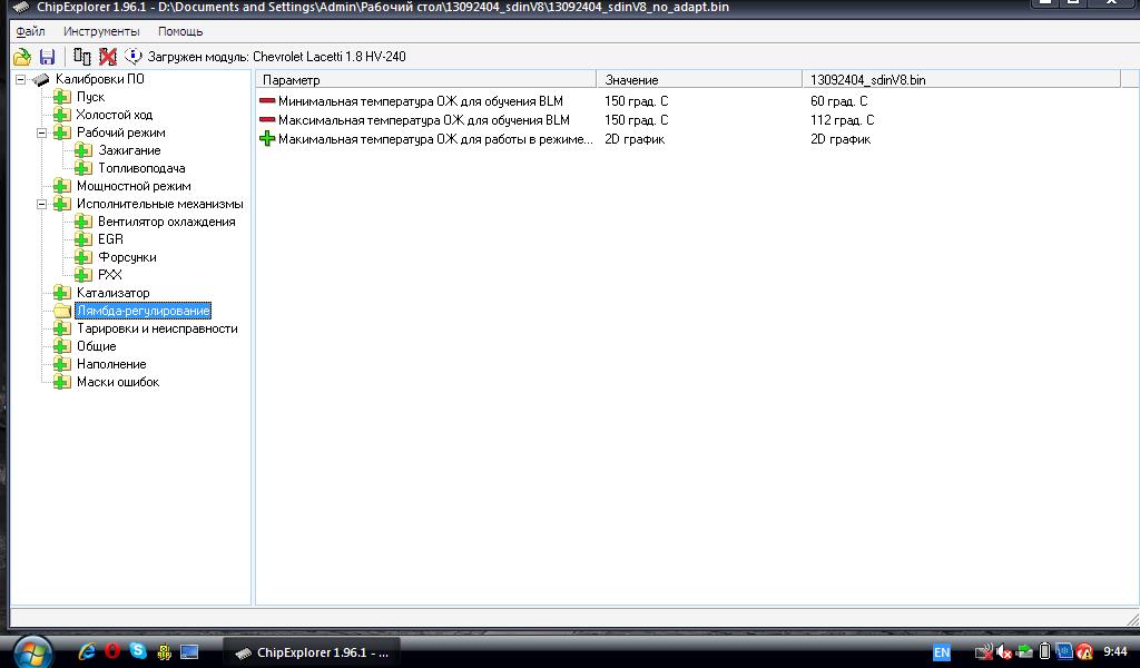

Добрый день всем . Поставил газ на автомобиль Лачетти , кто поможет отключить адаптации на моей прошивке ? У меня в редакторе они просто не открыты :(

Я не знаю в каком есть , но мне отключили , за что всем большое спасибо :)

А в каких режимах отключили?
Denis
Сообщения: 2843
Сообщение Denis » Пн янв 24, 2011 2:42 pm
Lacik0123 писал(а):А в каких режимах отключили?
Отключили длительные подстройки по топливоподаче ......кратковременные оставили ....все ок мне нравится :D

В chipexplorer есть такая возможность или нет?

serg71 писал(а):В chipexplorer есть такая возможность или нет?
Не умеет он такого.....

Всё это можно в чип эксплоере делать.

МИША писал(а):Всё это можно в чип эксплоере делать.
Можно , если менять только это , но я в хексе видел еще изменения , которые чипэксплорер не видит
Это не говорит о том, что эксплоер не отключает долгосрочную адаптацию (как и краткосрочную)
