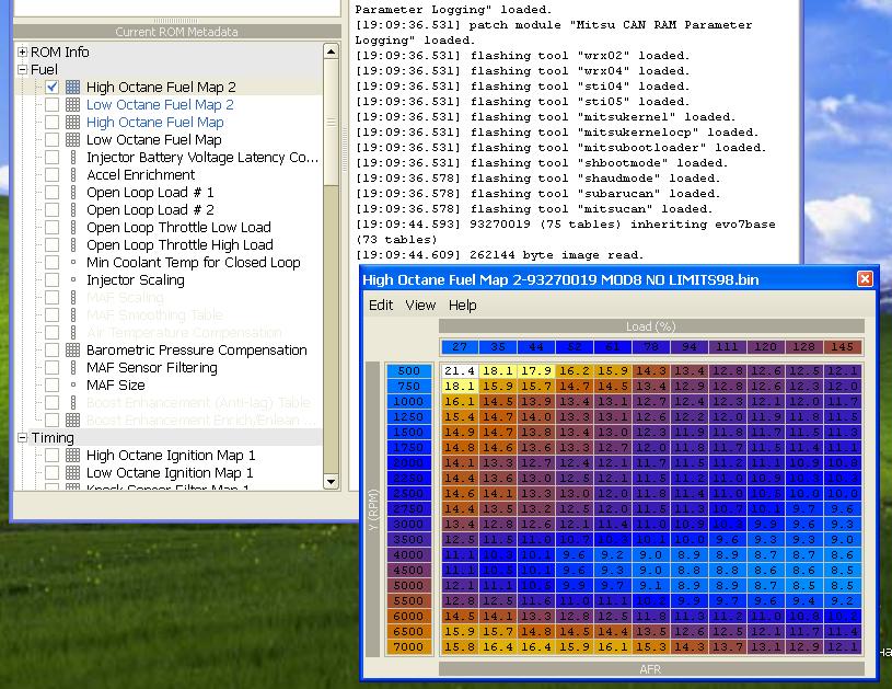

Sania
Сообщения: 749
Откуда: г.Бровары
Сообщение Sania » Вт янв 25, 2011 6:11 pm
hitlos писал(а):У меня норм открил прошку 1-й хмл перебросил с его помощью иммо завтра заллю прошывку в авто.
Покажи скрин топливоподачи.
Лучше молчать и казаться дураком, чем заговорить и развеять все сомнения.
hitlos
Сообщения: 45
Зарегистрирован: Пт апр 24, 2009 11:08 pm
Откуда: Львів
Сообщение hitlos » Вт янв 25, 2011 8:14 pm
во
Sania
Сообщения: 749
Откуда: г.Бровары
Сообщение Sania » Вт янв 25, 2011 9:01 pm
Ты считаешь, что это правильная карта топливоподачи?
Блин, я уже начал думать, что я подтормаживаю и не могу нормально открыть прошивку.
