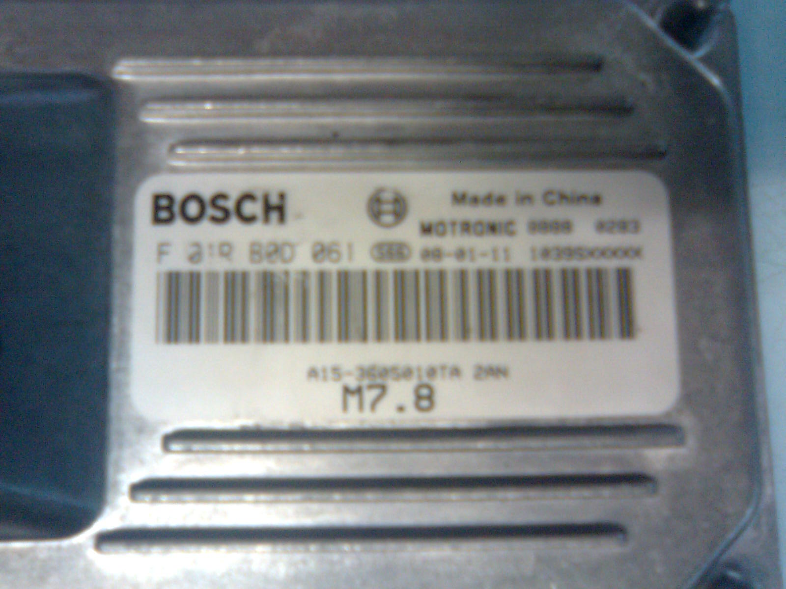

Сегодня попался вот такой блок на Джилли СК2 2010 года выпуска , у кого то был опыт работы с таким ЭБУ ?
- IMG_5918.JPG (416.86 КБ) 9526 просмотров

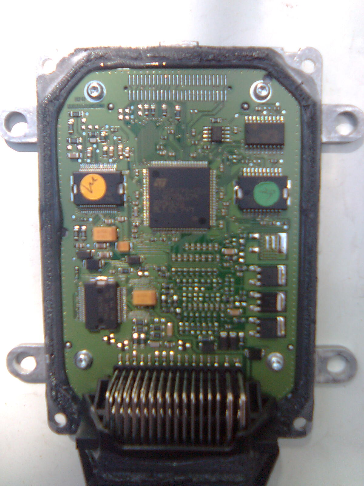

Наклейки на одинаковых ЭБУ разные , внутренности 7.8 такие же как и так называемого 7.9.7 .
Фотография 029 это внутренности 7.8 , а выше выложены так называемого 7.9.7
- Фото029.jpg (242.35 КБ) 9489 просмотров

Но , в старом варианте этот же самы блок назывался Бош 7.8 . Я Думаю китайцы намеренно сделали наклейку 7.9.7 , что б не сертифицировать автомобиль заново (решили с экономить)
- Фото026.jpg (188.51 КБ) 9463 просмотра
- IMG_5915.JPG (331.78 КБ) 9547 просмотров

Я где то выкладывал ещё в ноябре прошлого года такие фото + распиновку + прошивку. Проц закрыт, открыты только калибровки
1H = Клиния
3Q = Масса
1G,4P,2E = +12 Постоянные
1F = +12 Замок зажигания
- Jily_Flash.rar
- (72.6 КБ) 286 скачиваний

Каким образом и главное чем читать и чем писать ? Сколько должно вычитаться КБ ? Через БУТ или нет , если да как перевести его в БУТ ? Один вопрос отпал вычитывается 832 кб как в + варианте , а вот чем править ? И КС считается как 7.9.7+ китайские ?

Denis писал(а):Каким образом и главное чем читать и чем писать ?
Читать = что есть под рукой по СТ10 (Дениса Лодырем), есно в буте, переводить в бут как любой СТ10 (позже найду картинку с резисторами), всё остальное = в ВинОлсе, КС = ручками.

Witold писал(а):Denis писал(а):Каким образом и главное чем читать и чем писать ?
Спасибо за инфу ! Только вот еще последний вопрос , тут открыты только калибры я в хексе глянул и если через бут залить такую прошивку , то блок ляжет , надо писать с адреса В0000 и до победы вниз . Как это реализовать . КС если считается как в Амулете думаю посчитаю.
Исходя из первой фотки , я думаю необходимо выпаять резюк со 105 ноги и при переводе в бут замкнуть 104 на массу ...так ли это ?
