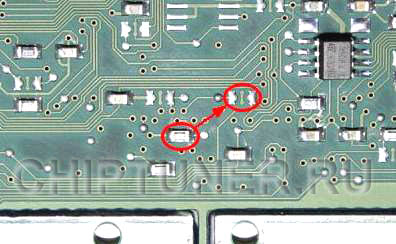

Блок Бош-7.9.7+ авто "Класика" ВАЗ-2107 2006 года выпуска, прошивка B126ER02.
Блок на диагностику выходит, но читаться не хочет и писаться не хочет. Прога ЧипЛоадер официальная версия 1.97. Игрался питанием, скоростью, менял адаптеры. Кто может подсказать, может проц под защитой ?

неделю назад читал писал такой блок и именно эту прошивку с классики.Всегда подаю все питающие и программирование одновременно и сразу же -установить связь.Всегда (привычка) программирую с перепайкой штатного резистора.
ВАЗ,Чина-последовательность таже.Играюсь только с временем между подачей питания и уст.связь.

Перепробывал вроде все. Подаю тоже всегда все питания. Тоесть резистор от 104 вывода проца на 43 вывод разъема впаиваете, резистор с 105 вывода проца на корпус выпаиваите. 43 вывод разъема на корпус, подать все питания +12 В (12, 13, 44, 63 выводы) и играться "установить связь" ?

PWPetro писал(а):Перепробывал вроде все. Подаю тоже всегда все питания. Тоесть резистор от 104 вывода проца на 43 вывод разъема впаиваете, резистор с 105 вывода проца на корпус выпаиваите. 43 вывод разъема на корпус, подать все питания +12 В (12, 13, 44, 63 выводы) и играться "установить связь" ?
Доп.резистора не впаиваю,просто беру и переставляю штатный.
В хелпе:зачеркнутый красный резистор ставлю на место R и всё.После окончания возвращаю на место.

Можно и так - переставив резистор.

Резистор перепаивал, но счастье не получил.
В блоке и муха не сидела. Уровни контролировал на 104, 105 выводе проца.
