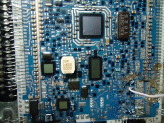

Может кто подскаже аналог драйвера катушки зажигания? Аналоги идущие на блоки типа Январь-7 не подходят.Фото прилагаю.

Как это не подходят? Вот не знал, ставил и всё работало...Буду знать..

Через непродолжительное время машинка начинает троить(двоить).Транзисторы заведомо исправны,и с успехом потом работали в других блоках.Есить ещё с десяток транзисторов с другой партии ,попробую.Но чтото мало веритса(срабатывает защита по току).Эксперименты проводились на машинке к этому блоку отношения не имеющую,с другим блоком работает безпроблем.

Не первый случай установки внешних ключей на такой блок, причём как больших, так и маленьких. Вопросов не возникало после этого ни разу. А правильно завёл обратную связь?

Цеплял на место штатного.В цепи затвора пробовал резистром пошаманить.Неполучилось.

Не нужно там ничем шаманить. Родные просто с перемычкой работать будут имеено так "плохо", поэтому целостность родного сопротивления на минус-очень важно. Для ключей, которые устанавливаешь-можно просто перемычка на минус. Ни один раз такая процедура проделывалась, не только мной, вопросов не возникало.

Спасибо за информацию.Завтра выберу время попробую.
