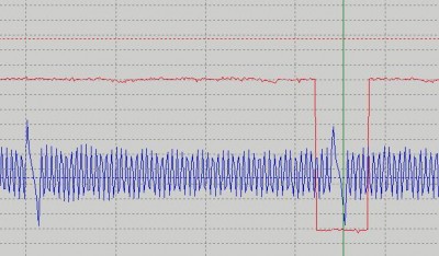

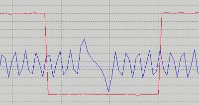

FILLFIRST » Вт июн 18, 2013 12:24 pm
что не так? дпкв+дпрв газель 4216
- +дпрв газель 4216.rar
- (114.97 КБ) 225 скачиваний
wmasterw
- Сообщения: 1277
- Зарегистрирован: Пт янв 09, 2009 1:58 am
- Откуда: Украина, Ирпень
Сообщение
wmasterw » Вт июн 18, 2013 12:33 pm
Сигнал ДПКВ обычно имеет такой вид
http://savepic.org/3701782.png
ДПРВ тоже не годится. Снимите нормально сигналы.

FILLFIRST » Вт июн 18, 2013 12:58 pm
всяко пробывал, ерунда всё равно, а тут видно что-нибудь? я просто не могу понять....
