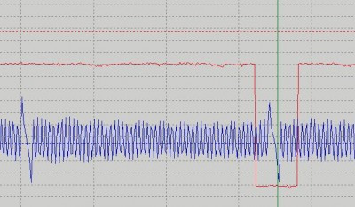

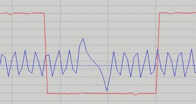

Сигнал ДПКВ обычно имеет такой вид http://savepic.org/3701782.png
ДПРВ тоже не годится. Снимите нормально сигналы.
