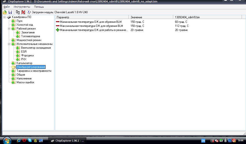

Denis » Сб янв 29, 2011 10:54 am
МИША писал(а):Всё это можно в чип эксплоере делать.
Можно , если менять только это , но я в хексе видел еще изменения , которые чипэксплорер не видит

МИША
- Сообщения: 170
- Зарегистрирован: Пт мар 23, 2007 10:47 pm
- Откуда: ОДЕССА
Сообщение
МИША » Вс янв 30, 2011 3:32 pm
Это не говорит о том, что эксплоер не отключает долгосрочную адаптацию (как и краткосрочную)
