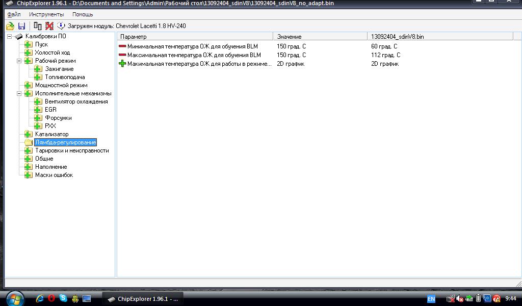

Добрый день всем . Поставил газ на автомобиль Лачетти , кто поможет отключить адаптации на моей прошивке ? У меня в редакторе они просто не открыты :(

Отключили длительные подстройки по топливоподаче ......кратковременные оставили ....все ок мне нравится :D

В chipexplorer есть такая возможность или нет?

serg71 писал(а):В chipexplorer есть такая возможность или нет?
Не умеет он такого.....

Сообщение МИША » Сб янв 29, 2011 12:04 am
Всё это можно в чип эксплоере делать.

МИША писал(а):Всё это можно в чип эксплоере делать.
Можно , если менять только это , но я в хексе видел еще изменения , которые чипэксплорер не видит
Это не говорит о том, что эксплоер не отключает долгосрочную адаптацию (как и краткосрочную)
