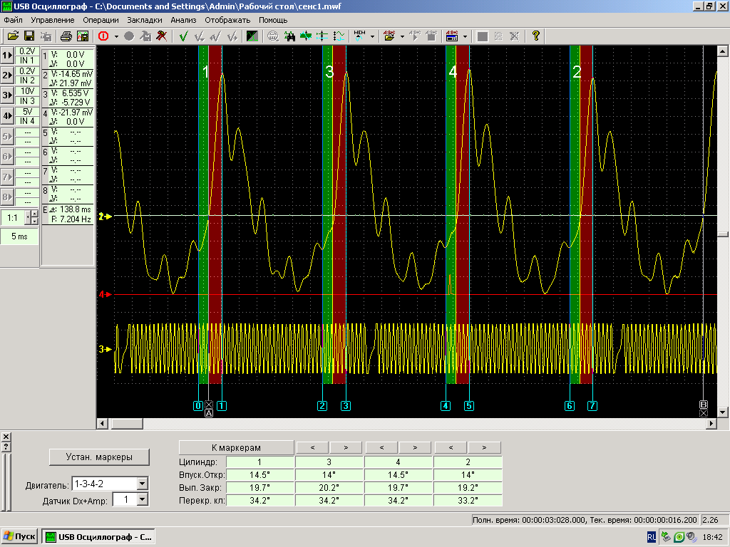

Сообщение Юра » Пн ноя 08, 2010 9:00 am
serg92653 писал(а):Где то читал (сейчас уже не вспомнню), что на клапанах 2 и 3 цилиндра якобы нужно зазоры делать на 0.05мм больше, чем на 1 и 4 цилиндре... Автор говорил, что якобы клапана крайних цилиндров лучше охлаждаются. Это правда?
Неверно. Разница составляет меньше 0,01мм по зазору , на прогретом работающем ДВС. Что нереально отловить.
Видим градусы закрытия выпускных внизу в таблице под осциллограммой.
Норма Сенс март.PNG (70.12 КБ) 8835 просмотров
Всё выше изложеное - это всего лишь моё мнение.
