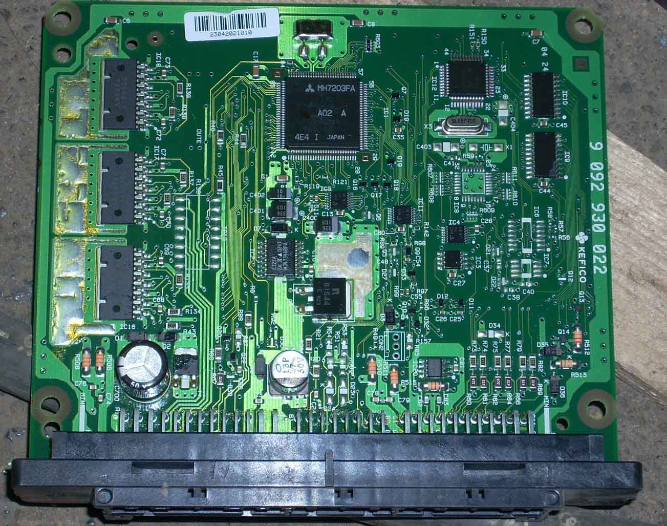

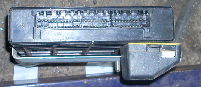

alex2473 » Вт ноя 02, 2010 4:45 pm
Блок Кефоко на МН7203.
Чем можно прочитать такой блок?
- 01.jpg (50.97 КБ) 5897 просмотров
- 02.jpg (200.37 КБ) 5918 просмотров
romik
- Сообщения: 822
- Зарегистрирован: Чт июн 07, 2007 4:34 pm
- Откуда: Запорожье
Сообщение
romik » Вт ноя 02, 2010 6:57 pm
В таком случае, прочитать - пол-дела, а вот сделать Е2 - проблема.

alex2473
- Сообщения: 134
- Зарегистрирован: Пн июн 09, 2008 11:05 pm
- Откуда: Ростовская обл.
Сообщение
alex2473 » Вт ноя 02, 2010 7:35 pm
Может у кого найдется распиновка на этот блок.
- 04.jpg (103.12 КБ) 5898 просмотров
algolioss
- Сообщения: 295
- Зарегистрирован: Ср ноя 18, 2009 9:07 am
- Откуда: Украина Чернигов
Сообщение
algolioss » Ср ноя 03, 2010 3:56 pm
читается опеном как EVO7-8 3rd-Gen
- CHIPSOFT.UA
- Сообщения: 8318
- Откуда: Украина, Киев
Сообщение
chipsoft » Ср ноя 03, 2010 9:31 pm
Так БрюсВиллис на Адакте продает загрузчик под эти ЭБУ.
alex2473
- Сообщения: 134
Сообщение
alex2473 » Чт ноя 04, 2010 1:05 am
Флешер есть, нужен распин для подключения на столе. По OBD прочитать не получилось.
Witold
- Сообщения: 612
- Зарегистрирован: Вт мар 18, 2008 4:21 pm
- Откуда: Днепропетровск
Сообщение
Witold » Чт ноя 04, 2010 10:05 am
А что мешает взять тестер и прямо на разъёме прозвонить? Ищем лёгкого пути?
alex2473
- Сообщения: 134
Сообщение
alex2473 » Чт ноя 04, 2010 10:26 am
Легкого пути не ищу. Просто машина не местная, сразу времени на прозвонку небыло ни у меня, ни у клиента. Теперь придется вызывать его ещё раз, вызванивать подключение. И читать прошивку.
