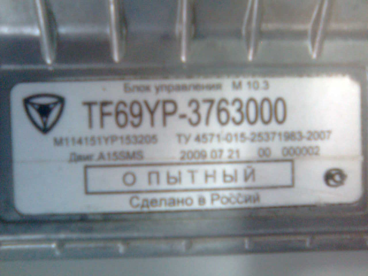

Микас 10,3, на фото видно. еще и подпись "ОПЫТНЫЙ"
по идее на нем прошивка M114151YP153205, что можно придумать?
У меня только Аскан-10, ChipLoader не соединяется с блоком.
- Микас.jpg (61.94 КБ) 5448 просмотров

Идентификаторы же написаны : M114...........
Это Микас 10.3/11 с закрытым процессором - его то как раз и называют Микас 10.4 (11.4 ) .
Нужен дополнительный модуль к Вашему загрузчику, чтоб его читать /писать .

Я этот ЭБУ, Ланоса 1.5 с такой же прошивкой уже несколько раз перешивал, но чтобы было написано "ОПЫТНЫЙ" не видел.
Есть инф. лист №62 от 28.04.2010 в котором рекомендовано
эту прошивку менять на М114151YР153206 ....
