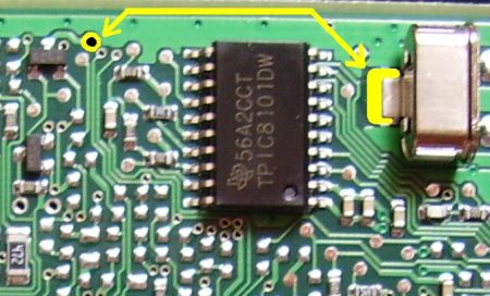

Cлышал можно переделать М 73

Сообщение Ustas_31 » Пн мар 01, 2010 8:48 pm
продолжение
есть еще вариант проще намного и быстрее но его я опишу позже если он интересует.
Пошаговое описание переделки М73 в Я72+.part5.rar
(137.91 КБ) 318 скачиваний
Пошаговое описание переделки М73 в Я72+.part4.rar
(500 КБ) 336 скачиваний

Подскажите! почему после переделки автеловский м73 в январь 7.2+ блок ведет себя неадекватно? на диагностику невыходит но машина работает ( с глюками)? а вот ителма без всяких проблем как обычный январь работает. Что в автеле нужно сделать чтоб он навсегда забыл что был м73?

Сообщение romik » Пн фев 21, 2011 11:00 am
Автэл с переднего привода в 7.2+ не переделывается. Точнее, при наличии инструмента, есть всего одна попытка. Но если она проходит не удачно, то проц сразу под замену.
Автор загрузчика MultiFlasher

Сообщение tuningbiz » Пн фев 21, 2011 5:04 pm
Миша я его разов 5 туда и обратно переделывал но как 7.2+ работает неадекватно. ну а как м73 он мне ненужен. Вопрос, что с ним сделать чтоб он стал нормальным январем?

Сообщение romik » Пн фев 21, 2011 6:24 pm
Рассказывай как переделывал, дальше - посмотрим.

Сообщение tuningbiz » Пн фев 21, 2011 11:03 pm
Паяю резюки как сказано выше. Пишу епром и прошивку январевскую.
romik
Сообщения: 822
Откуда: Запорожье
Сообщение romik » Пн фев 21, 2011 11:05 pm
Блок с классики или с переднего привода?

Сообщение tuningbiz » Пн фев 21, 2011 11:10 pm
с передний привод
romik
Сообщения: 822
Откуда: Запорожье
Сообщение romik » Пн фев 21, 2011 11:20 pm
Автэл с переднего привода через бут не пишется! Потому и работает не адекватно, что ты пытаешься прошивку М73 заставить работать на аппаратной конфигурации Я7.2+
