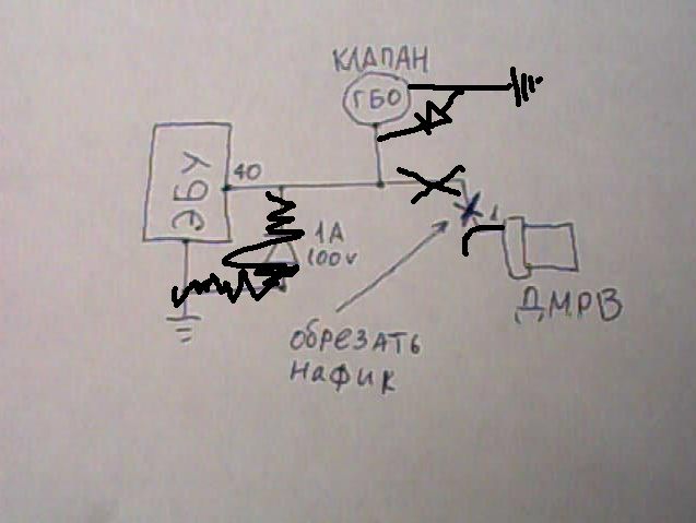

Сообщение TGS » Вт окт 12, 2010 5:27 pm
вот так
Последний раз редактировалось TGS Вт окт 12, 2010 5:57 pm, всего редактировалось 1 раз.
Aikonss
Сообщения: 303
Зарегистрирован: Вс сен 19, 2010 9:16 pm
Откуда: Винница reg
Сообщение Aikonss » Вт окт 12, 2010 5:47 pm
Ну так да, КЗ не будет :D

Сообщение p.13- » Вт окт 12, 2010 10:46 pm
TGS писал(а):вот так
А разве не однотабуреточно?????
:D :D :D :D :D :D :D :D :D

Сообщение Aikonss » Вт окт 12, 2010 10:49 pm
Уже нет :D
а сначала, он диод не той стороной нарисовал ... ну потом видимо исправил.
Но ошибся в спешке малость - со всеми бывает.
а за ответ ему Спасибо!! :wink:

Сообщение p.13- » Вт окт 12, 2010 10:56 pm
Aikonss писал(а):Ну так да, КЗ не будет :D
:D :D
Ну... пока по крайней мере... общепринятое во всем мире направление стрелки над буквой "i" должно быть противоположным...
Если мне память не изменяет. Хотя давно это было....

Сообщение TGS » Ср окт 13, 2010 8:26 pm
Aikonss писал(а):
Уже нет :D
Да на здоровье, только сначала глянь на клапан газовый, если там подписано + и - , то можно не шунтировать, там в середине есть уже диод.
