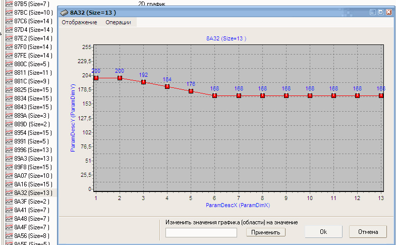

вот, но шкалы не правильные... так что только методом проб:)

а в какую сторону хоть скорость растёт по оси Х" ? :)

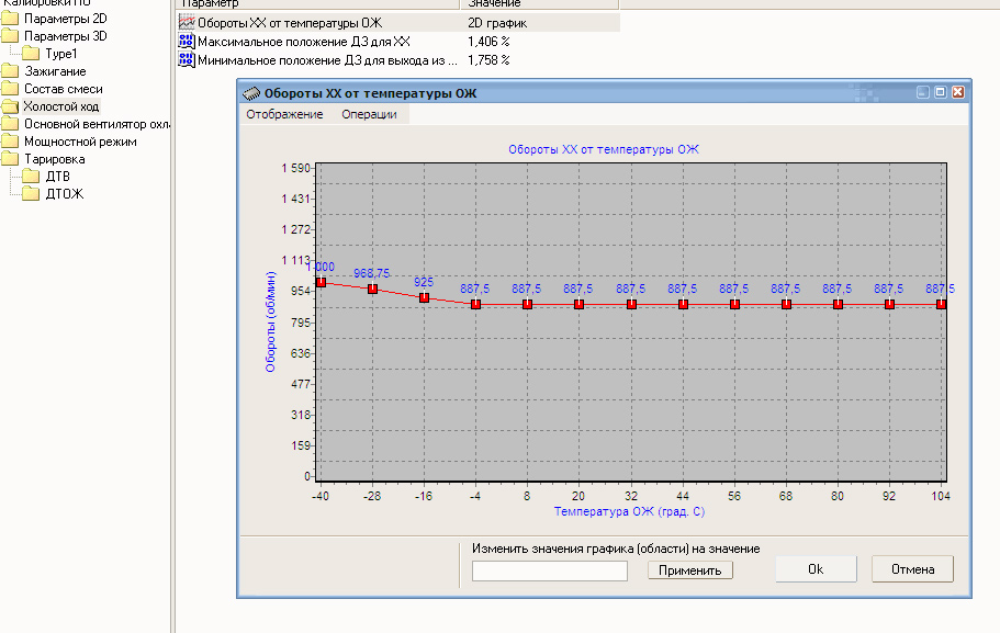

вот чё у меня в том графике щас:
algolioss
Сообщения: 295
Откуда: Украина Чернигов
Сообщение algolioss » Ср сен 29, 2010 10:25 am
по Х это температура ОЖ(от -40 до 150 или дето так, растет с лева на право), по Y - обороты

Сообщение LV » Ср сен 29, 2010 10:29 am
а понял, ну так более менее похоже... :)
но вопрос всё же .. где ещё зависимость от показаний ДС ?
потому что котишься к светофору машина держит 1200-1500 толко остановился бух и стрелка упала на 875
